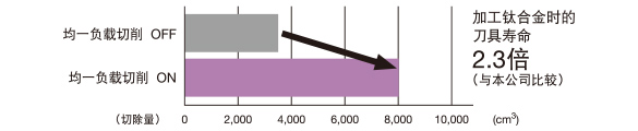

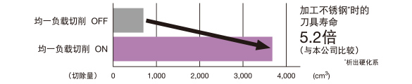

削减刀具费用和延长刀具寿命
【实例】在相同加工条件下,每把刀具的切除量(刀具寿命)

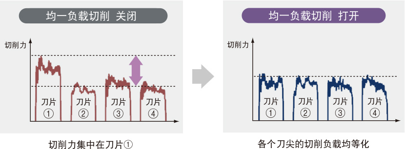

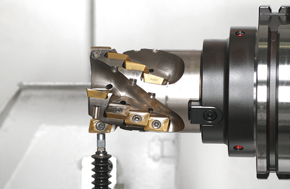

根据刀片式刀具刀尖的跳动,优化进给速度。
使用刀片式刀具加工难切削材料时,因其刀片上刀尖的微小跳动,使得切削力集中在一部分刀片上,导致发生破损。
均一负载切削可测量出每个刀片刀尖的跳动,并根据刀尖的跳动优化进给速度。
通过实现切削力的均等化抑制破损,延长刀具寿命。无需降低加工条件,也不需要使用高价的整硬刀具。
根据跳动控制进给速度实现各个刀片的切削力均等化
