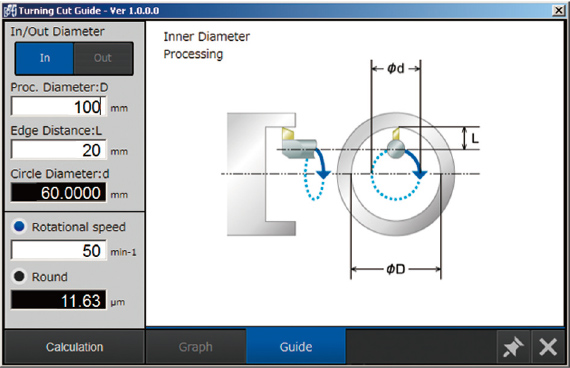

轻松设定加工条件 车削应用软件
只需要在车削应用软件※中输入加工直径和刀具信息等,任何人均可轻松设定加工条件,计算出所需要的主轴转速和标准圆度。
※主要适用于加工中心的功能。
车削操作指南应用软件
车削操作指南应用软件※
