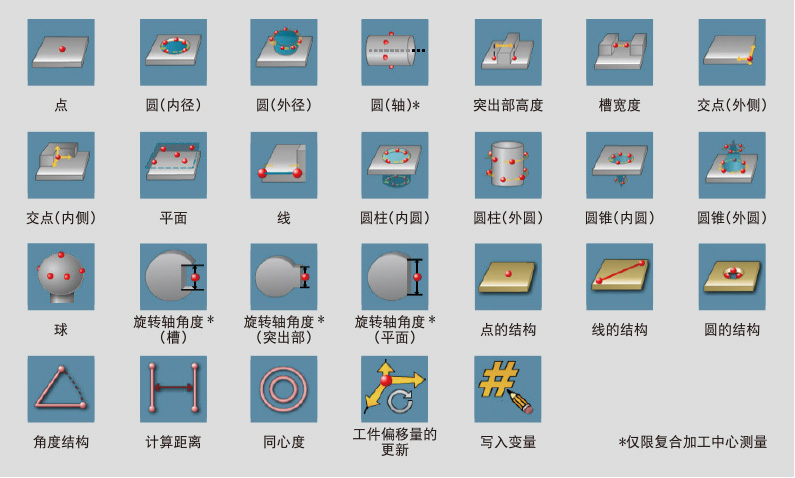

- 可轻松创建用来测量和计算几何公差、工件形状的位置关系等的程序
- 缩短准备时间
- 在机床上判断形状是否合格
依靠直观的示教简单测量
不需要使用复杂的宏,只需要简单直观的示教即可创建测量程序。
