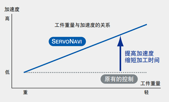

工件重量自动设定
配置移动式工作台加工中心时,与常规方式的工作台相比,不受装载工件、夹具重量的影响,进给加速度相同。
SERVONAVI工件重量自动设定通过测算工作台上工件、夹具的重量,自动设定包括加速度的优化伺服参数,在维持加工精度的前提下,缩短加工时间。
冲压模具 精加工时间比较
  • 缩短加工时间 12%
  • 以前 : 约13小时
  • SERVONAVI : 约11.5小时
模拟比较
模具加工等,需要频繁进行加减速变化的形状加工时,尤其体现其效果。
工件重量与加速度的关系

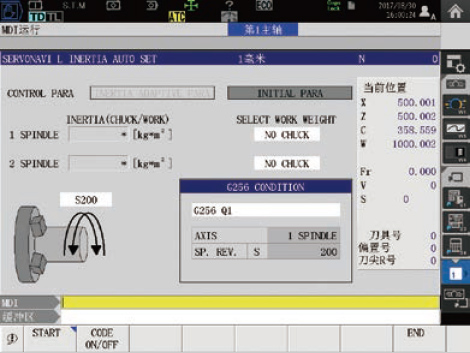

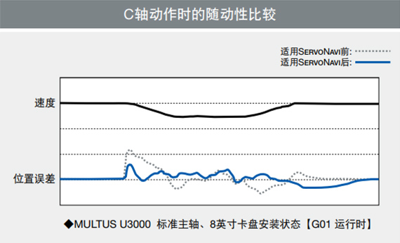

车削中心专用功能
惯性自动设定
以前,如果变更夹具或工件,将改变惯性(惯性质量),导致位置误差相应变大。
SERVONAVI惯性自动设定通过加速转矩测算夹具、工件的惯性,自动设定优化伺服参数,可维持高精度和稳定运行。
C轴动作时的随动性比较

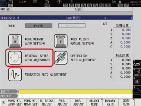

SERVONAVI SF (Surface Fine tuning)
设定方法与机床动作
设定方法与机床动作
  • 移开调整的移动轴以外的轴(防止干涉)
  • SERVONAVI反转突起自动调整功能 启动
  • 调整移动轴的直线和圆周运动
  • 调整结束
  • 开始加工
建议在维护保养时等进行定期调整。

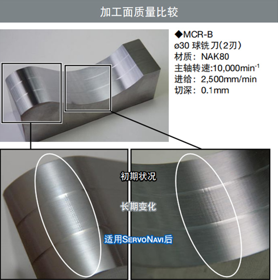

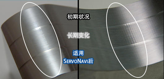

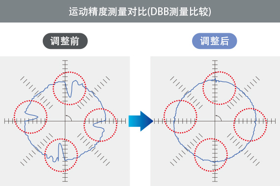

反转突起自动调整
工作机床在运行期间,其滑动负荷发生变化,与交付机床初期的优化伺服控制参数产生偏差。
其结果,动作的反转部等在加工面上留下可见的折痕等,对加工精度·加工质量带来影响。
例如,如下图所示切削弯曲形状时,在反转部如果滑动阻力大,切削未尽会形成条纹,如果滑动阻力小,切削过多会形成切痕,显示为反转突起。
SERVONAVI反转突起自动调整与滑动阻力的变化对应,通过优化伺服参数,维持加工精度。
运动精度测量对比(DBB测量比较)
有关改善加工精度和加工面品位,可利用绝对值光栅尺规格获得高效果。如果没有绝对值光栅规格,请正确设置反向间隙补偿。
加工面质量比较

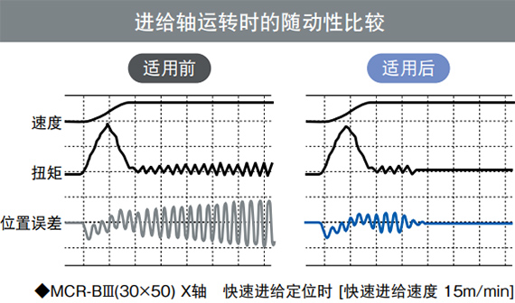

制振自动调整
由于机床的长期使用导致机床的状态发生变化时,可能会发出噪音、振动、折痕或鳞状痕。SERVONAVI通过制振自动调整,即使机床的状态发生变化,也可立即去除发出的噪音或振动。
同时,因可延长更换滚珠丝杠的周期,从而提高了机床的使用寿命。
进给轴运转时的随动性比较
