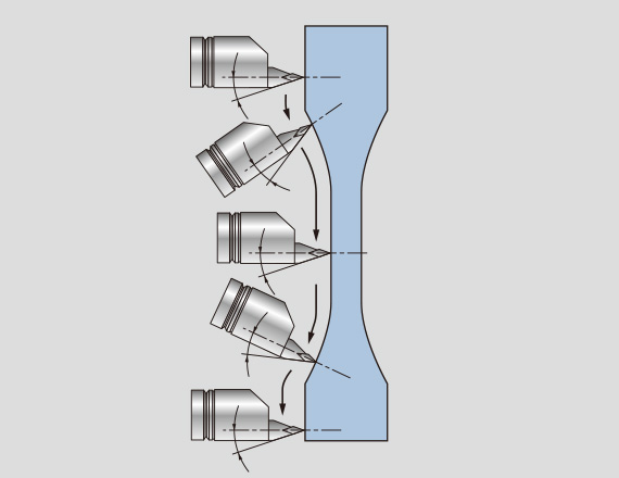

- 曲面加工时发生接刀痕
- ・根据曲面需要更换装有合适刀片的刀具。
- ・在曲面加工过程中更换刀具,会在交接处产生接刀痕。
- 导入优势
- 消除曲面加工中的接刀痕
- ・始终优化刀尖的方向,在不更换刀具的情况下完成曲面加工。
- ・在加工曲面时,始终能以最佳的刀具角度进行加工,实现加工面质量的均等化,消除接刀痕。
倾斜B轴,实现曲面的高效加工
在进行曲面的车削加工时,如采用B轴固定则需要根据形状更换刀具;如采用B轴车削则可以根据曲面形状控制B轴的角度,1把刀即可完成各种各样的加工。
