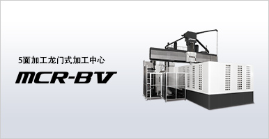

关于引进机型

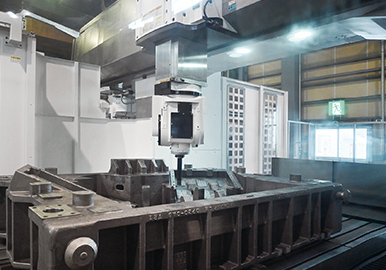

OKUMA的“MCR-BⅤ”是由年轻职员选型团队从长远角度选择的。
在选择要引进的机型时,年轻职员组成了一个项目组,从“不管过去的引进结果,着眼于20年后做什么样的模具?需要什么样的制造商和什么样的加工中心?”的角度进行选型。
他们选择的制造商是将自我研发贯彻于从机床主机到控制装置,可提供整体解决方案的“OKUMA”。从机床的刚性、加工精度和可操作性的角度选择了先进的5面加工龙门式加工中心MCR-BⅤ。

高精度5面加工大幅度提高了加工面品质,并显著减少了后道工序中用锉刀进行抛光作业的工时。特别是对提高汽车用大型外部零件的生产率有很大贡献。
调整作业工时、缩减机床停机时间
大型机床的精度测量和调节依赖于工件的装卸和制造商的协助,但智能技术和自动补偿功能可以节省这些人工,并显著减少机床停机时间。
引进后的感想

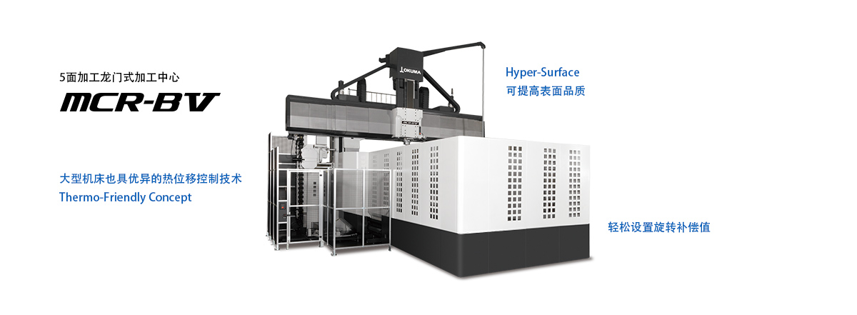

通过Hyper-Surface和主轴头调和功能等
多样自动补偿功能实现比预期更好的加工面品质
首先感受到的是“Hyper-Surface”的威力。由CAM导出的加工程序乱码(指令位置和进给速度的偏差)可在NC上进行修正,抑制竖纹和边缘错位。其结果是,表面品质显著得到提高,5面加工斜面加工的生产率得到提高,并减少后道工序的抛光和调整作业工时。
此外,令人鼓舞的是,作为高精度的先决条件的主轴头旋转补偿,以前委托制造商作业需要1天的“主轴头调和”功能,作业人员仅需20分钟即可通过自动设置完成。
新泻市的夏季每日温差变化很大,但是通过基于“Thermo-Friendly Concept”的热位移控制,可无忧无虑地专注于加工作业。(小野 正己 先生)
