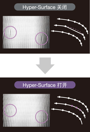

消除指令位置、进给速度的偏差提高加工面质量
自动修整从CAM导出的加工数据中指令位置的微小偏差。
此外,统一角部加工中每条加工路径的通过速度。
由此可实现进给速度的稳定化,提高加工面质量。
| 加工内容 | 刀具 | 主轴转速 [min-1] |
进给速度 [mm/min] |
周期进给 [mm] |
深度方向的 切深 [mm] |
| 扫描线加工 | ø10球 头立铣刀 |
15,000 | 6,000 | 0.2 | 0.1 |

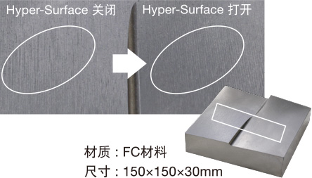

对齐相邻的加工路径,减少竖纹
补偿相邻加工路径之间的偏差,减少竖纹和边缘错位等。
| 刀具 | 主轴转速 [min-1] |
主轴进给速度 [mm/min] |
周期进给 [mm] |
切深 [mm] |
| ø30球 头立铣刀 |
10,000 | 5,000 | 0.5 | 0.1 |
