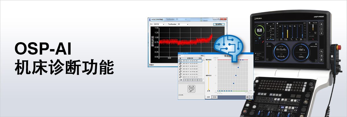

OKUMA利用AI技术,通过机床自诊断功能实现稳定运行,减少不合格品损失,并通过分析机床信息减少停机时间。
机床自诊断技术OSP-AI可实现机床零件故障预测诊断和钻孔工况自诊断。

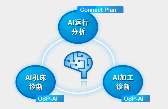

AI运行分析、AI机床诊断、AI加工诊断

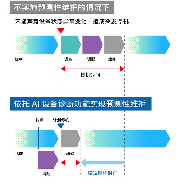

通过及时发现机床损坏,
大幅度缩短机床停机时间

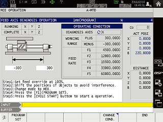

安装在控制装置的AI可诊断机器的主轴、进给轴是否出现异常并判断出现异常的部位。
可大幅度缩短机床停机时间,长期稳定地保持生产效率。
机床技术和控制技术的融合消除了对测量仪器的需求,只需按下按钮即可执行。
自诊断机床状态

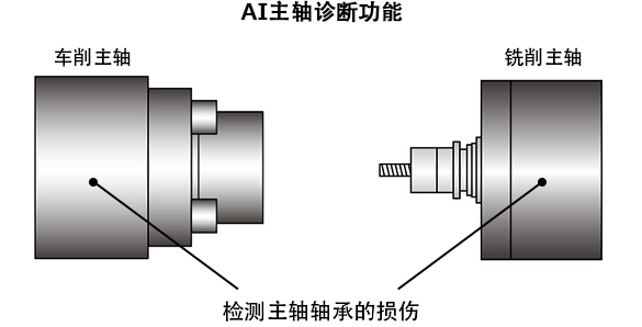

提前检测主轴和进给轴的异常
AI主轴诊断功能

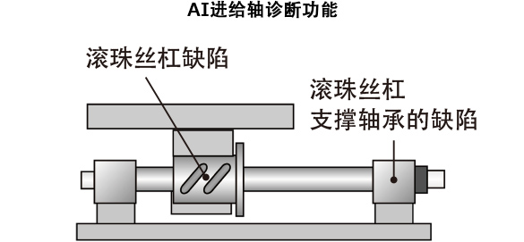

AI进给轴诊断功能
※滚珠丝杠故障诊断需要绝对值光栅规格。
操作简单的3STEP
  1. STEP1
    按照画面提示启动
    按照画面提示启动
  2. STEP2
    执行诊断操作并获取数据
    执行诊断操作并获取数据
  3. STEP3
    诊断
    诊断

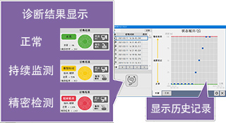

    简单易懂的结果显示
