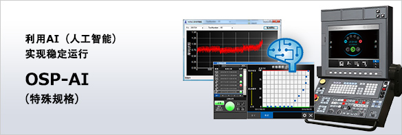

  • OSP-AI(特殊规格)

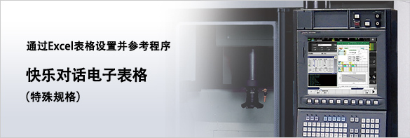

  • 快乐对话电子表格(特殊规格)
