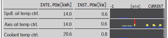

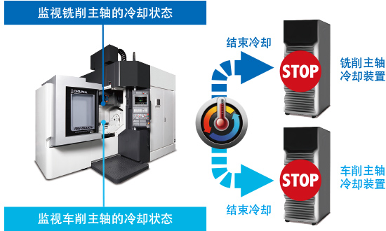

保持精度所需的冷却设备应用"Thermo-Friendly Concept"技术,自动判断机床是否需要冷却,保持高精度并进行怠速停止。
通过ECO suite plus自动检测机床的运转状态,无需按键操作,自然实现高效削减二氧化碳排放量的效果。

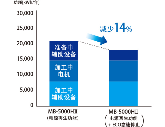

ECO怠速停止的节能效果
MB-5000HⅡ(电源再生功能)→MB-5000HⅡ(电源再生功能 + ECO怠速停止)减少 14%
计算条件
卧式加工中心MB-5000HⅡ 运转率50%(每日8小时,每月20天,全年运转)
  • 设想以50%的准备和待机时间用于ECO怠速停止
  • 假设工件:铝外壳加工
  • 平均负载:额定30%
根据再生功率实测值计算
监视铣削主轴的冷却状态 监视车削主轴的冷却状态

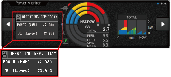

ECO耗电量监视器
确认节能效果与分析减排点

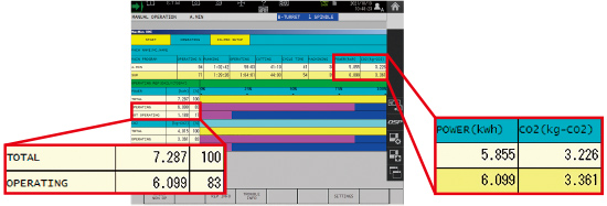

控制装置OSP可进行包括各机床的运转状态的分析
  1. ①现场检查二氧化碳排放量
    通过ECO suite plus,还可检查每台设备的功耗。
    现场检查二氧化碳排放量
    现场检查二氧化碳排放量
  2. ②同时记录管理运行状态和二氧化碳排放量
    通过ECO suite plus可以记录每台机床的二氧化碳排放量并输出数据。
    同时记录管理运行状态和二氧化碳排放量
  3. ③分析二氧化碳排放量,改善机床运转情况

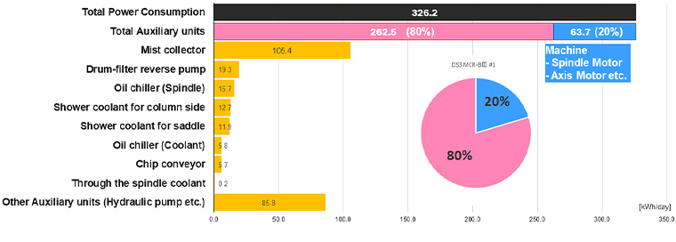

    通过ECO suite plus,不仅可以在机床的监视器上显示,还可以在PC上分析每台设备的数据,从而可以更详细地分析二氧化碳排放量。
    DS3工厂 MCR-BⅢ
    二氧化碳排放量报告
    分析二氧化碳排放量,改善机床运转情况

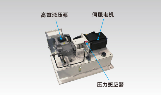

ECO液压单元(特殊规格)
配置高效液压单元削减功耗
通过高效液压泵融合机床伺服控制技术,实现了超低速运转下的精密控制。
结合运转状况优化泵的运转。
普通液压单元
MB-4000H 实际值
840W
ECO液压
25min-1
260W※
※保持压力时
高效液压泵、伺服电机、压力感应器
