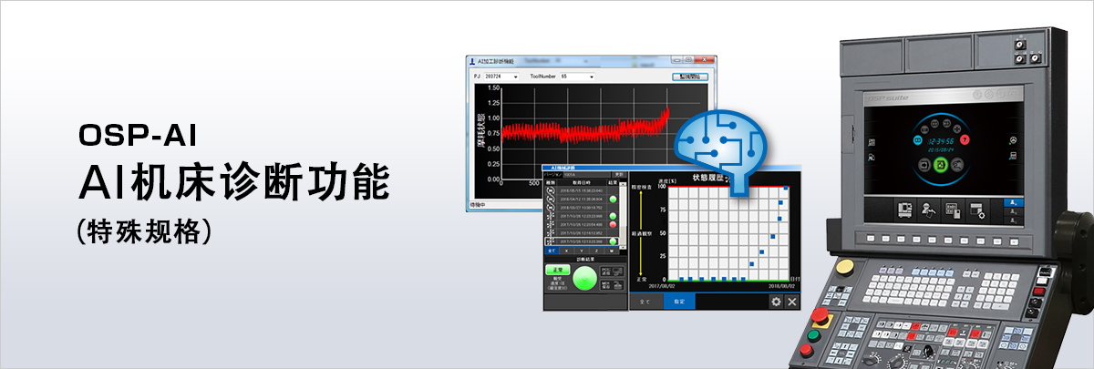

OKUMA利用AI技术,通过机床自诊断功能实现稳定运行,减少不合格品损失,并通过分析机床信息减少停机时间。
机床自诊断技术OSP-AI可实现机床零件故障预测诊断和钻孔工况自诊断。
通过及时发现机床损坏,
大幅度缩短机床停机时间
AI机床诊断功能
自诊断机床状态

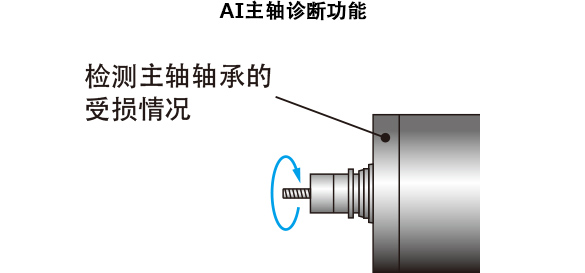

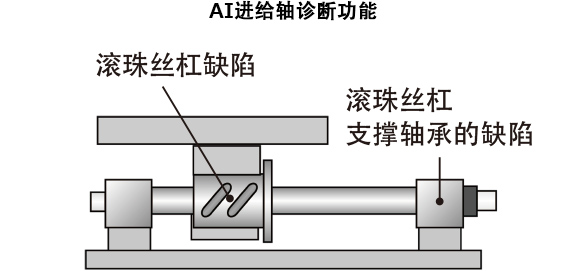

安装在控制装置的AI可诊断机器的主轴、进给轴是否出现异常并判断出现异常的部位。
可大幅度缩短机床停机时间,长期稳定地保持生产效率。
机床技术和控制技术的融合消除了对测量仪器的需求,只需按下按钮即可执行。
操作简单的3STEP

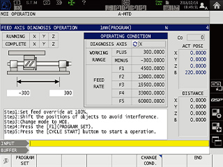

STEP1
按照画面提示启动 -
STEP2
执行诊断操作并获取数据 -

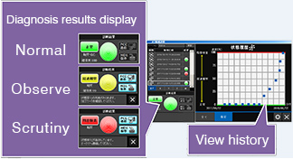

STEP3
诊断 简单易懂的结果显示
Suite应用程序可简单显示当前状态和推荐的对应方法。
※该功能为OSP-P300A的特殊规格之一。
