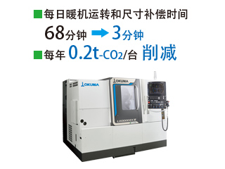

每日暖机运转和尺寸补偿时间68分钟→3分钟 每年0.2t-CO2/台削减
削减暖机运转和尺寸补偿所需的操作时间*1
*1:单刀架数控车床 LB3000 EX Ⅱ 与原有机型相比

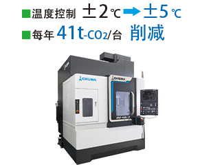

温度控制±2℃→±5℃ 每年41t-CO2/台 削减
即使空调功率降低到1/3,
也能保持高精度和稳定性*2
*2:按照工厂内安装4台机床计算

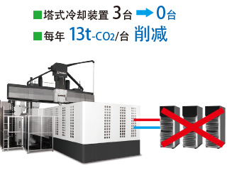

塔式冷却装置 3台→0台 每年13t-CO2/台削减
无需安装机身冷却装置,
也能保持出色的尺寸稳定性*3
*3:龙门加工中心实际业绩:室温变化8°C

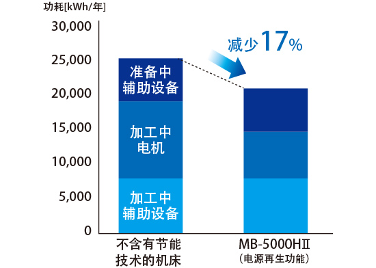

电源再生功能
减速时可充分利用再生电力 标准适用于所有机型的主轴和进给轴
通过再生和利用在减速过程中产生的一直被废弃的能量,实现无浪费利用

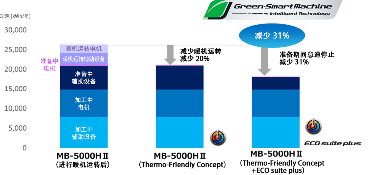

电源再生功能的节能效果
不含有节能技术的机床→MB-5000HⅡ 减少 17%
计算条件
卧式加工中心MB-5000HⅡ 运转率50%(每日8小时,每月20天,全年运转)
  • 假设工件:铝外壳加工
  • 平均负载:额定30%
根据再生功率实测值计算

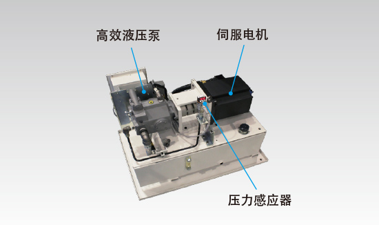

ECO液压(特殊规格)
配置高效液压单元
削减功耗
普通液压单元
MB-4000H 实际值
840W
ECO液压
25min-1
260W※
※保持压力时
高效液压泵、伺服电机、压力感应器

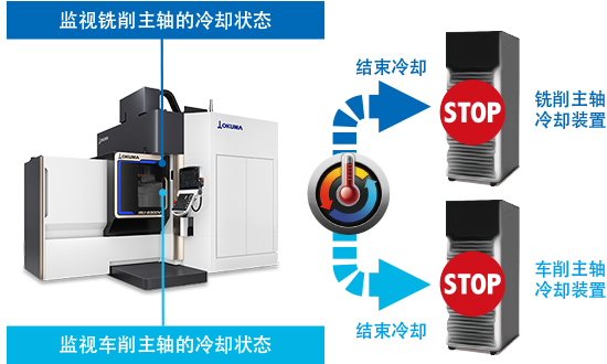

保持精度所需的冷却设备应用"Thermo-Friendly Concept"技术,自动判断机床是否需要冷却,保持高精度并进行怠速停止。
通过ECO suite plus自动检测机床的运转状态,无需按键操作,自然实现高效削减二氧化碳排放量的效果。

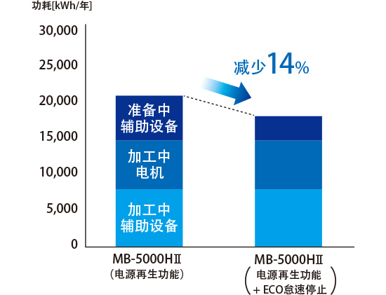

ECO怠速停止的节能效果
MB-5000HⅡ(电源再生功能)→MB-5000HⅡ(电源再生功能 + ECO怠速停止)减少 14%
计算条件
  • 设想以50%的准备和待机时间用于ECO怠速停止
  • 假设工件:铝外壳加工
  • 平均负载:额定30%
根据再生功率实测值计算
监视铣削主轴的冷却状态 监视车削主轴的冷却状态

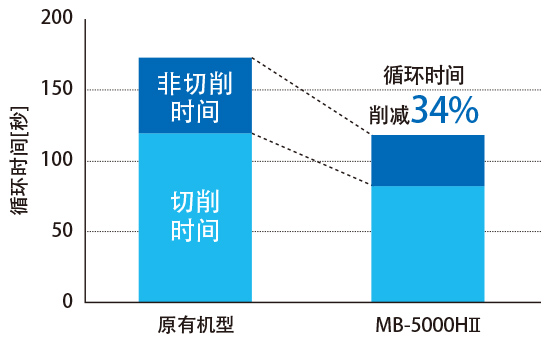

3缩短加工时间
简单设置缩短循环时间
显著缩短加工时间并削减功耗
通过同时切换加工对象和加工工序的优化参数设置,大幅度缩短加工时间。
原有机型→MB-5000HⅡ 循环时间
											削减34%
测量条件
使用示例程序,在铝压铸件的3个侧面进行数十个开孔的攻丝加工

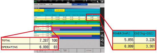

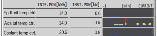

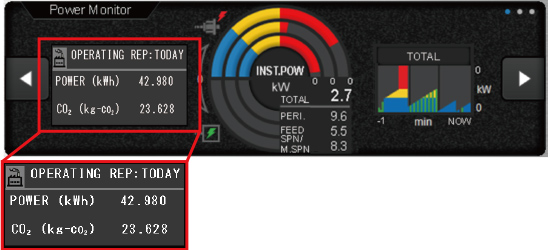

ECO耗电量监视器
确认节能效果与分析减排点

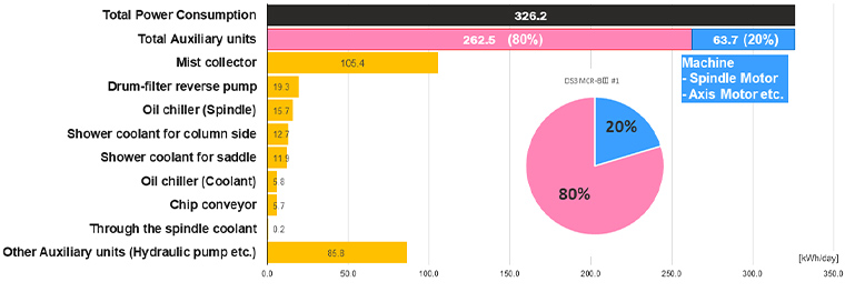

控制装置OSP可进行包括各机床的运转状态的分析
  1. ①现场检查二氧化碳排放量
    通过ECO suite plus,还可检查每台设备的功耗。
    现场检查二氧化碳排放量
    现场检查二氧化碳排放量
  2. ②同时记录管理运行状态和二氧化碳排放量
    通过ECO suite plus可以记录每台机床的二氧化碳排放量并输出数据。
    同时记录管理运行状态和二氧化碳排放量
  3. ③分析二氧化碳排放量,改善机床运转情况
    通过ECO suite plus,不仅可以在机床的监视器上显示,还可以在PC上分析每台设备的数据,从而可以更详细地分析二氧化碳排放量。
