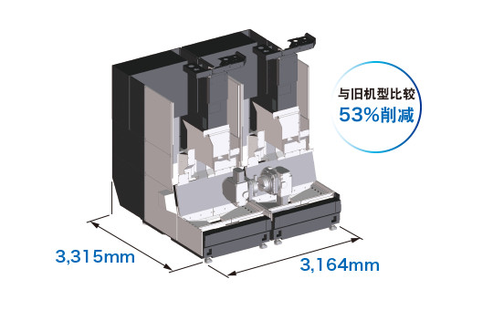

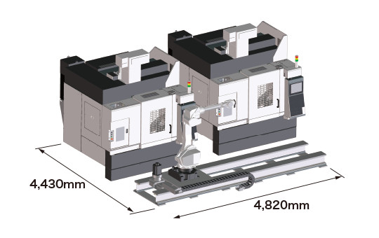

刷新了传统的生产线结构,可大幅度减少自动化生产线的占地面积。
  • 原机型阵容
    原机型生产线 22.4m2(2台5轴数控加工中心+轨道机器人)
  • 智能化生产线 与旧机型比较53%削減
    智能化生产线 10.5m2(MU-S600V 2台)
