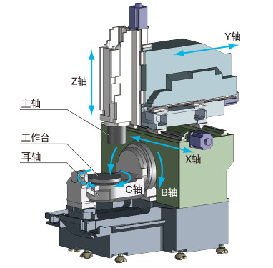

追求高精度、易操作性、紧凑度的“耳轴工作台”
耳轴工作台的B轴采用高刚性、适合高速驱动的滚子齿形凸轮、C轴采用低速旋转时也能产生大扭矩的直接驱动式电机,可进行高速、高精度加工。

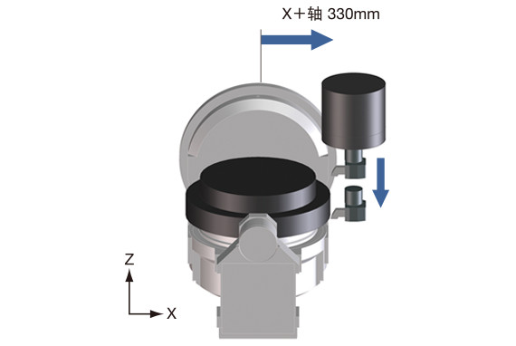

针对加工工件具备足够大的动作范围
确保最大工件直径为ø500mm、最大工件高度为400mm的宽大加工区域,即使在工作台各种角度倾斜的状态下,刀具均能到达工件的边缘,因此可实现广泛的5轴加工。
即使在耳轴工作台处于摆动状态下也可进行换刀,因此可实现循环时间的削减及加工精度的提高。

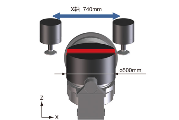

  • 充裕的X轴移动量,可支持最大工件直径(ø500)的外圆加工
  • 即使大型工件也可轻松完成加工

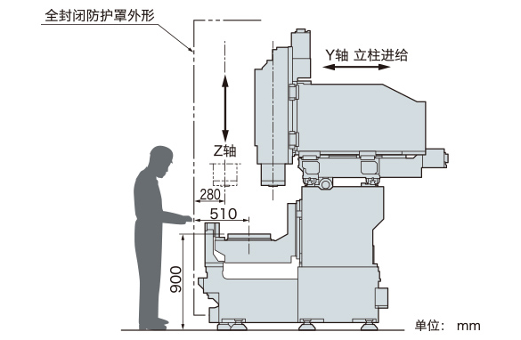

  • 良好的接近性减轻操作人员的负担
    通过采用耳轴工作台的轴向接近方式,实现了距工作台中心515mm的最佳距离。主轴接近性好,便可减轻加工准备作业时操作人员的负担,提高作业效率。
    良好的接近性减轻操作人员的负担

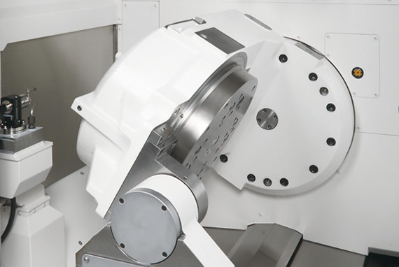

  • 提高加工状态的可视性
    通过采用可120度倾斜确认工件状态的BC轴工作台和正面防护门上的大窗,以及照亮加工室内、较少闪烁的LED照明灯,提高加工状态的可视性。

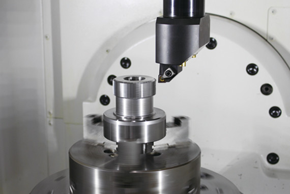

另外,车削主轴采用高扭矩直接驱动式电机,发挥高车削能力。

  • 车削主轴 (特殊规格)
    • 工作台 (车削主轴) 转速 1,200min-1
    • 最大功率 15/10kW (15分/连续)
    • 最大扭矩 477/318N・m (15分/连续)
    车削主轴 (特殊规格)
