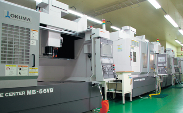

诸如LED的光学半导体零件的大多数材料都是难切削素材,并且加工需要微米单位的尺寸精度和严格的表面粗糙度。
  1. 课题
    引进尺寸稳定性优异的加工中心
    • 希望将像试制品加工达到的高精度工件,进行高效地批量生产
  2. 实施
    内容
    引进了配备Thermo-Friendly Concept的立式加工中心“MB-46VA”和“MB-56VA”
  3. 效果
    满足公差为5微米的精度要求
    改善加工难切削材料时导致的振刀问题
    • 所需的5微米公差精度已经满足,不再需要补偿热位移。
    • 即使在无法降低切削速度的工件上,也可以在抑制振刀的同时进行高效加工。
