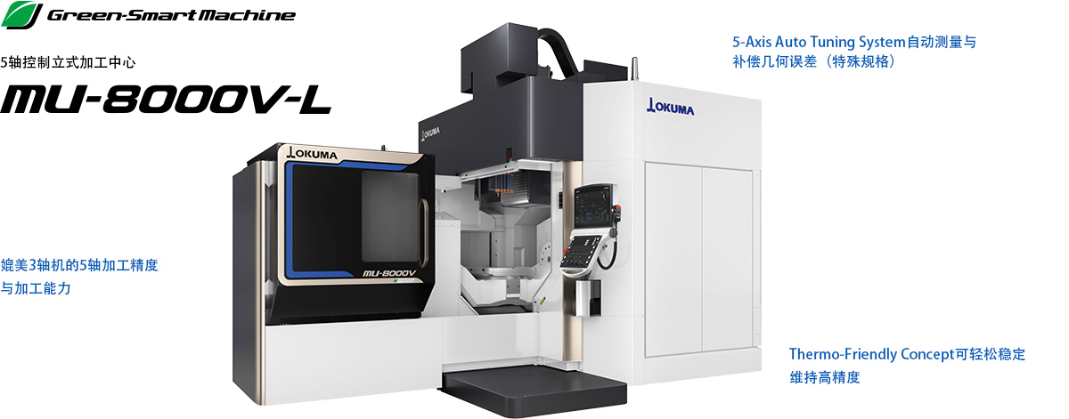

5轴控制立式加工中心 MU-8000V-L
引进的决定性因素

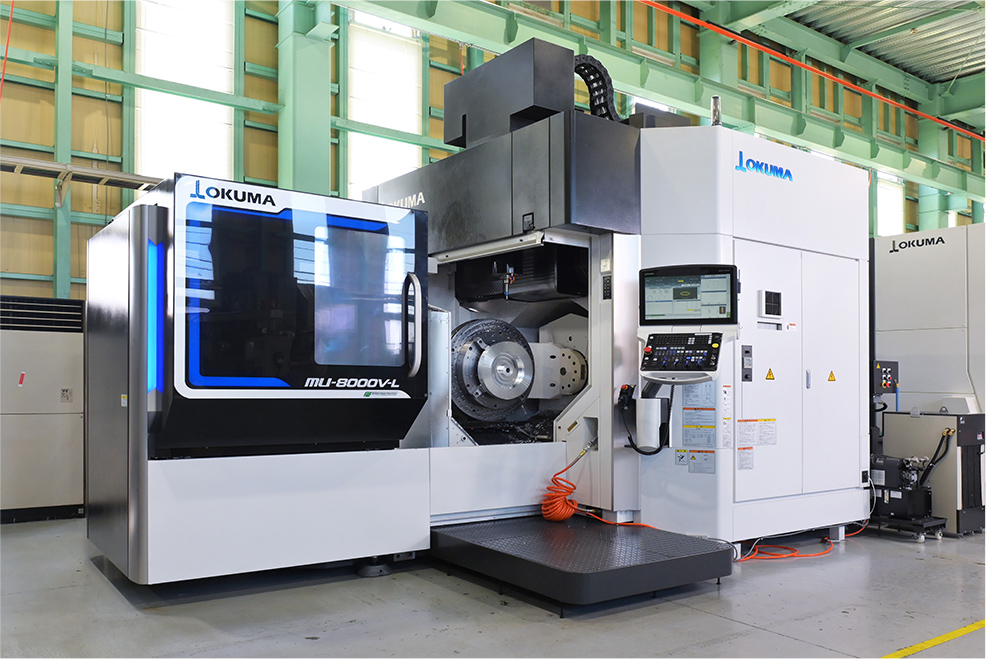

基于其能够兼顾重切削与高精度加工,并且即使是非熟练操作者也能实现生产率提升的特点,我们选择了“MU-8000V-L”(车削规格)
在综合考虑加工范围后,我们选中了这台兼具重切削与高精度加工所需刚性的“MU-8000V-L”。我们导入它,旨在攻克以往在自制决策上存在困难的ø500~ø1,000mm工件尺寸,同时,其车削加工能力不逊于OKUMA车床,这也是一个重要理由。
现有设备“MU-500V Ⅲ”是能加工ø700mm以内的5轴加工机,导入“MU-8000V-L”将拓展加工领域,有助于进行更高附加值的受托加工和自动化省力装置的制造。
此外,5-Axis Auto Tuning System等功能,能够轻松补偿5轴加工机的几何误差并提升加工精度,也是一大魅力所在,我们也有意借此构建一个便于年轻操作员挑战5轴加工的设备环境。(松本 周平 先生)

通过工序集约,交货周期缩短约50%
以往加工ø500~ø1000mm零件时,需先用NC车床或大型复合加工机进行车削,再用加工中心进行铣削加工,但随着“MU-8000V-L”的导入,现一次装夹即可完成车削与铣削全部工序,综合考量包括更换工装,精度确认及工件移动时间在内的所有环节,生产交付周期得以缩短约50%。设备规模越大,准备作业所需投入的工时越多,MU-8000V-L的导入显著改善了作业效率,同时大幅削减了同尺寸零件的外包成本。
“Thermo-Friendly Concept”可轻松稳定维持高精度
无需进行补偿作业与精度管理的复杂计算
在本公司,不仅是重切削加工,公差要求严格的精密零件加工也很常见。导入前,我们对结构复杂的5轴加工中心在加工能力及长时间运行下的精度稳定性曾有一丝担忧,但实际运行后发现,“MU-8000V-L”的加工能力不逊于既有的50号锥度3轴加工中心,加工精度稳定性无可挑剔,其高机械刚性得到了切实体现。
同时,基于“Thermo-Friendly Concept”的尺寸稳定性也与其他OKUMA设备一样,能够稳定维持在高水平,即使在冰点以下成为常态的北海道严冬,也几乎无需进行补偿作业。以往为确保零件加工精度,需预先计算尺寸变化的预测值再进行加工,如今省去了这一繁琐步骤,从而有更多时间用于其他工作,这也是一个很大的优点。

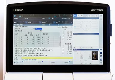

通过“5-Axis Auto Tuning System”,一键轻松完成5轴加工的精度调整
5轴加工中心在长期使用过程中,会产生旋转轴中心偏差或倾斜等“几何误差”,在多面加工等工序中,会出现加工面段差明显等问题,影响加工精度。因此需要定期进行测量与补偿,若手动操作,单台设备可能耗时2小时。
而使用“5-Axis Auto Tuning System”功能(特殊规格),仅需按下按钮即可自动测量并补偿几何误差,约10分钟即可完成调谐(全模式设定下)。其准确的精度令人放心使用,不仅从繁琐的测量补偿作业中解放出来,设备停机时间也大幅减少。(工藤 雄治 先生)

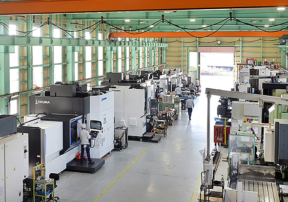

12台OKUMA设备正在运行的第2工厂
12台OKUMA设备正在运行的第2工厂
在ø500~ø1,000mm工件尺寸的5轴加工中展现强大实力
