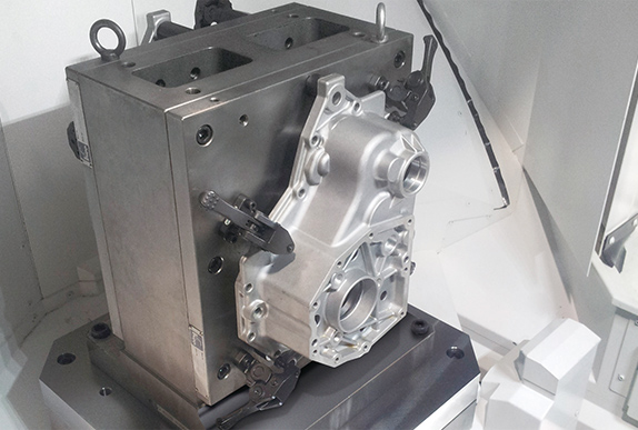

- 铝制批量零件的高速加工
- 通过高加速/减速轴进给缩短了定位时间,通过高速B轴旋转(工作台旋转)、高速ATC以及高速钻孔跻身于世界主流机床之列,大幅缩短了加工周期。

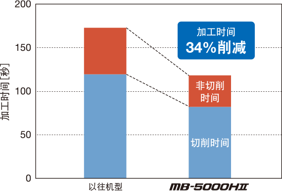

铝制批量零件的高速加工实例
与传统机床相比,铝铸件零件的加工时间缩短了34%。

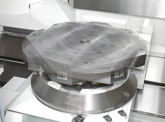

- 缩短工作台的分度时间
0.001度分度工作台(特殊规格)采用滚齿凸轮,从而使分度时间达到最短。可实现高速分度。
- 90°分度:1.0秒※
- 180°分度:1.2秒※
※0.001度分度工作台(特殊规格)

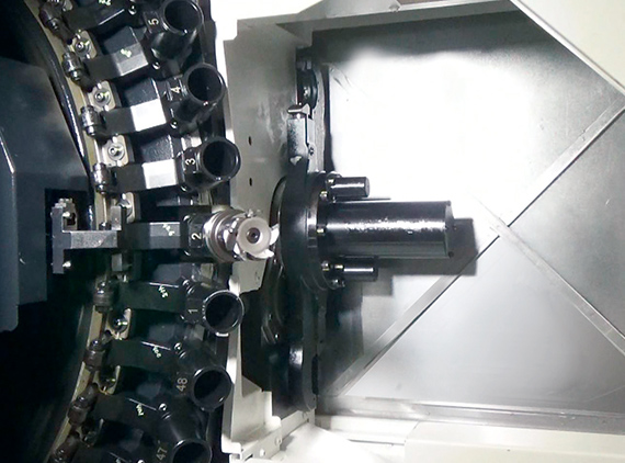

- 缩短ATC时间
采用盘式ATC刀库以加速ATC操作。
即使是机床内最远的刀具,也可在5.1秒的短时间内完成分度。- ATC把数:48把(No.40主轴规格)
- T-T时间:
- 0.9秒(刀具重量 4kg以下)
1.3秒(刀具重量 4kg以上)
- 最远端口的分度:
5.1秒(48把刀库)
