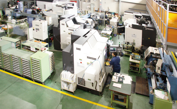

- 課題
2,000種以上の航空機・ロケット機体部品の高能率生産
- 機械に異常がないかを工場内を見回って確認しており、効果的に機械稼働率を上げる方法を模索していた。
- 効果
5S活動と連動させて作業動線を改善
機械の平均稼働率が44%向上- AI機能付きの5軸マシニングセンタMU-8000V-Lの導入を機にConnect Planで5台を接続し工場をIoT化。
- データ収集、分析、実行することで、隙間時間を活用し短納期部品の受注が可能となった。
- 機械増設なしで、300点/月だった納品点数が、450~500点/月と1.5倍以上となった。
オークマ機を使用した感想
初めてオークマの機械を導入したのは2013年でした。当時、複数の工程にまたがる航空機部品をワンチャッキングで仕上げるため複合加工機を検討していて、インテリジェント複合加工機「MULTUS B300Ⅱ」を導入しました。工場長が選定の決め手としたのは「機械の剛性」です。インコネルなどの難削材加工では、微妙な振動が寸法精度の大敵となります。それは工具寿命を縮める要因にもなり、コストはもちろん工具の取り換え時間も大きなロスになります。更に熱変位制御により、やむなく機械を離れても加工寸法が安定し効率的に作業できました。それらの意味で、オークマを選んで本当によかったと現場スタッフも満足しています。
