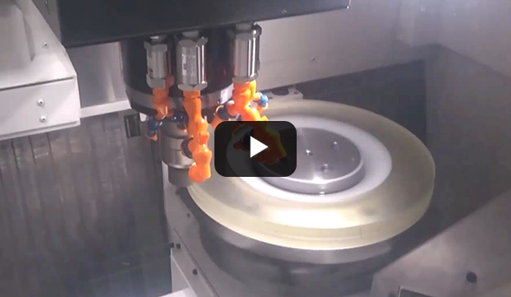

石英玻璃的高效研磨
- 使用5轴控制加工中心进行斜面加工,提高加工效率
- C轴连续旋转规格实现高效磨削
- 通过倾斜工作台并使工件的斜面保持水平,无需对斜面进行多步加工,有效提高加工效率
石英环加工(类似工件)

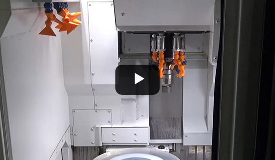

- 脆性材料加工包可实现高效切割并减少维护
- 打包脆性材料加工所需规格
- C轴连续旋转规格
- 通过强化防尘规格、切屑处理和过滤系统,减少维护作业
强化切屑清洗能力

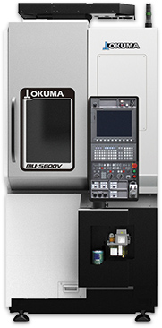

- 使用超窄机床提高单位面积生产率
- 机身宽度为1,586mm*1对应最大工件直径为Φ600
实现一流的单位面积生产率
*1:使用脆性材料加工包规格时,上述宽度上将添加外围设备
