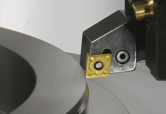

- 将车削加工集中在5轴数控加工中心
- 1机完成铣削工序和车削工序
- 车削加工能力:3mm2
- 优化更换工序和工序间的传输次数,削减繁琐的操作和工序间的装夹误差

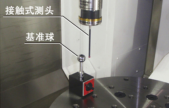

- 通过5-Axis Auto Tuning SystemⅡ长时间保持高精度5轴加工
- 谁都能够迅速、简单测量和纠正几何误差
- 机床可自动修正多达11种几何误差,可迅速简单进行调和
- 通过Thermo-Friendly Concept的协同作用,维持长时间稳定的5轴加工精度
