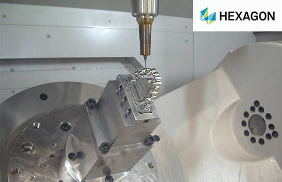

短时间内高精度加工形状复杂的难切削材料部件
- 即使对难切削材料进行5轴联动加工,
也能实现高生产率 -
- 具备高精度分度和高速运转的高刚性耳轴工作台
- 高加工能力实现高效率加工

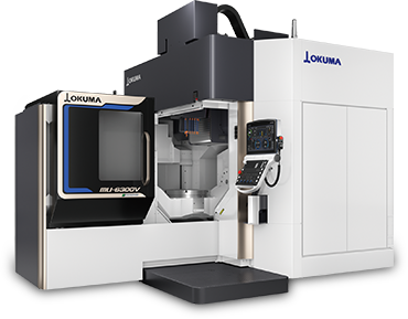

MU-5000V、MU-6300V 实测值- 铣削加工能力: 504cm3/min(S45C)
立铣加工能力: 672cm3/min(S45C)

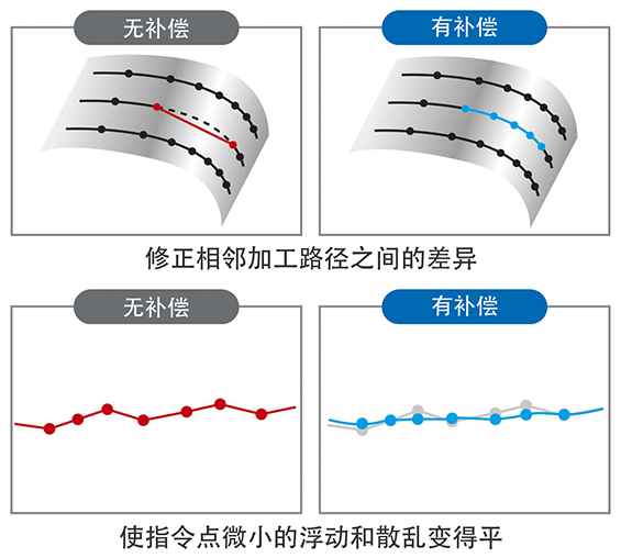

- Hyper-SurfaceⅡ提高自由曲面的加工性能
- 无需修改CAM输出的加工数据
减少划痕和边缘的粗糙,提高加工面的质量,并缩减手动精加工抛光工序的时间 - 自动补偿加工数据的波动以及相邻加工路径之间的偏离,同时保持形状精度
- 抑制振动而不减慢转角速度,缩短加工时间并提高表面品质
- 无需修改CAM输出的加工数据
