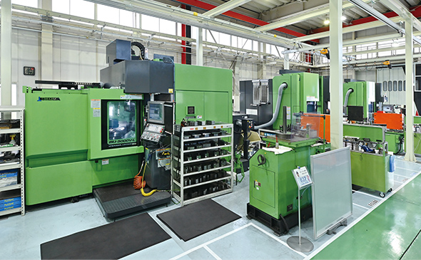

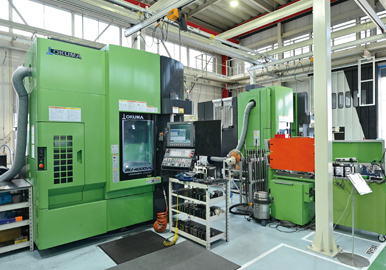

每人每天的加工数从35个增加到60个
可以减少在钻床和车床之间移动所需的时间以及装卸工件所需的时间,大幅度增加了实际加工时间。我们正在努力实现每天加工70个的目标。
加工时间减少至1/2到1/3
过去在传统生产线上每个需要15到20分钟的加工时间,现在使用“MU-V”缩短至5到10分钟。
引进后的感想
大幅度缩短加工时间,也能应对不断增加的追加工需求
在引进“MU-V”之前,需要使用底孔加工、车床加工、钻床加工3台机床,现在使用轴孔追加工服务从接到订单到交货只需要一天的工作时间。现在,使用1台“MU-V”,加工时间从过去每个需要15到20分钟缩短至5到10分钟。此外,传统生产线每天只能加工35个,但现在已增加到60个左右。
操作人员可以实际感受到良好的操作性
这是第一次引进5轴加工中心,只有一位年轻操作人员曾经使用过 OKUMA制造的NC机床。我们也担心过是否能够顺利使用,经过入门学习之后马上就投入使用了。很容易接近机床,并且可以轻松完成设置工作,不会给每天装卸工件数十次的操作人员带来负担。
“3D虚拟监视器”可在计算机上提前检查是否干涉,因此大幅度缩短了机床加工前的准备时间。在“Collision Avoidance System”操作屏幕上也可以检查是否干涉,无需担心碰撞风险,不再像以前一样先降低进给速度再加工,有助于提高初加工产品的生产效率。能够在大型操作屏幕上确认加工精度、维护信息和使用说明书的测量结果也非常有帮助。
