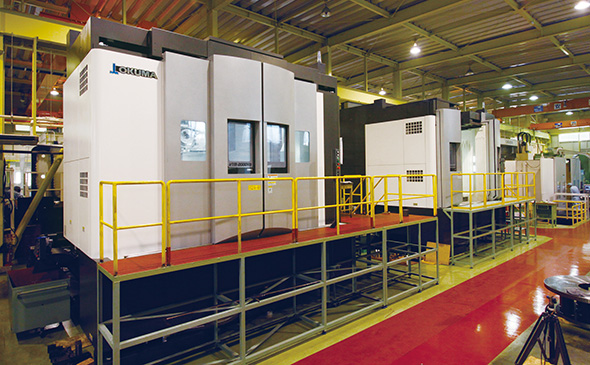

负责劳斯莱斯公司喷气式发动机零部件的外部订货加工。
材料是钛合金和镍铬合金等坚硬的难切削材料,大多由带有不同厚度的锥形组成,虽是大型工件却要求加工精度为1/1000mm单位。
- 课题
缩短大型零件加工交货周期
- 希望通过兼顾节省大型零件的装夹准备时间和精密加工来缩短交货周期。
- 刚性和热稳定性等基本性能为必要条件。
- 为在机床内进行精密测量,保持机床良好的可进入性也很重要。
- 实施
内容 -
积极引进龙门式复合加工中心“VTR-350A”、5轴控制立式复合加工中心“VTM-1200YB”、5面体龙门式加工中心“MCR-BⅢ”
- 实施
- 效果
精度稳定的5轴加工中心和5面体加工中心能缩短交货周期
- VTM-2000YB不仅工程集约,而且具有良好的可进入性,易于进行机内测量。
- MCR-BⅢ的万向角度头的5面体加工使全不锈钢零部件也可维持稳定的精度和生产率。
