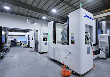

本公司大约八成的销售额来自半导体制造设备用铝制零件的加工,其中还包含了例如设备腔室内部的精密切削零件等,众多可直接决定设备性能的核心零件。
这些零件对精度的要求极为严苛, 例如几何公差需控制在0.01mm以内, 表面粗糙度Ra需达到0.2~0.4μm以下。

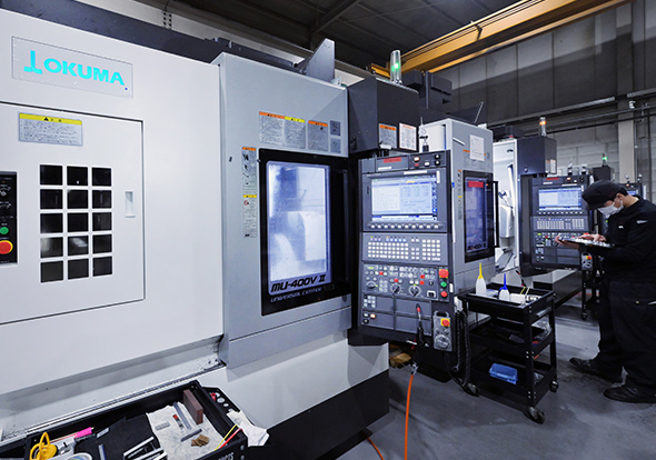

对于ø400mm以下的工件, 公司使用2021年首次引进的5轴控制立式加工中心'MU-400VⅡ'进行加工。但对于近年来需求不断增长的ø500~600mm级别的工件, 由于存在干涉, 刀具长度受限等问题, 不得不使用卧式加工中心采取拆分工序的方式来进行生产。
更换工装及精度确认需要耗费大量时间和人力。在必须满足短交货期要求的前提下, 如何兼顾缩短生产周期与减轻作业负担, 成为了一项十分紧迫的课题。

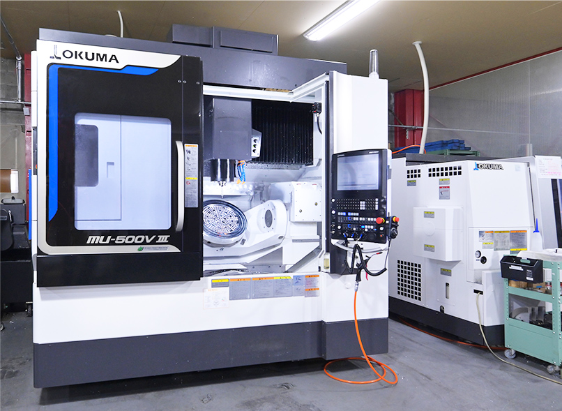

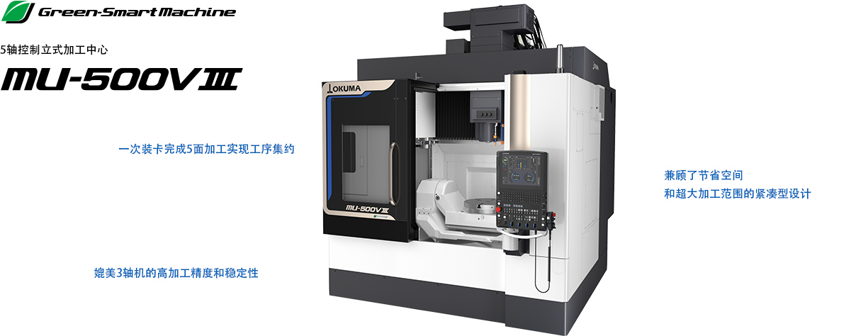

5轴控制立式加工中心 MU-500VⅢ
引进的决定性因素
同时实现稳定的高精度加工、紧凑型设计及生产率的提高
为解决ø500~600mm级别工件拆分工序的问题, 我们研究了使用与该工件尺寸最匹配的5轴控制加工中心来完成工序集约。
已经引进的“MU-400VⅡ”在满足精度要求方面毫无尺寸偏差, 用三坐标测量仪检测能够得到完全符合预期的数字。同时, 其紧凑型设计缩短了机内刀具移动距离, 加之高速ATC带来的高生产效率, 都获得了高度评价。
另一方面, 当加工ø400mm以上的工件时, 需要为避免干涉而重新编写程序并调整刀具, 于是我们开始考虑工作台尺寸加大了一圈的“MU-500VⅢ”。我们考虑如采用这一尺寸便可轻松加工ø500~600mm级别的工件, 顺畅地推进加工作业。经过上述对“MU-400VⅡ”实际使用效果的探讨研究, 我们认为“MU-500VⅢ”同时满足了以下三个条件, 是最合适的设备:稳定的高精度加工, 几乎与现有立式加工中心“MB-56VⅡ”同等占地面积的紧凑型设计, 以及生产效率的提升。

不逊于3轴机的机床刚性与稳定的加工精度
在半导体制造设备零件的加工中, 最为看重的是“每次都能稳定输出相同的加工精度”。 为此, 在引进之前, 我们将其与现有的3轴立式加工中心“MB-56VⅡ”进行对比, 仔细评估了其刚性和加工能力等。
在实际使用“MU-500VⅢ”后, 我们确认它在加工精度和加工能力方面相比“MB-56VⅡ”毫不逊色, 因此能够放心地推进工序集约。
有效利用3轴机的加工条件缩短启动调试时间
通常情况下, 引进5轴加工机时, 需要重新设定加工条件。但在“MU-500VⅢ”上, 可以直接沿用现有3轴立式加工中心的加工条件, 这使得零件加工的启动速度大幅加快。
由此, 新零件加工的投产速度显著加快, 这直接带来了生产率的提升。
生产周期缩短约50%, 推动新订单增长
此前, 无法装夹在现有“MU-400VⅡ”上的零件, 其侧面加工只能在卧式加工中心“MB-5000HⅡ”上以拆分工序的方式进行。整个过程——包括工件搬运, 专用夹具的装拆, 重新装夹, 加工及精度确认——大约需要耗费8个小时。

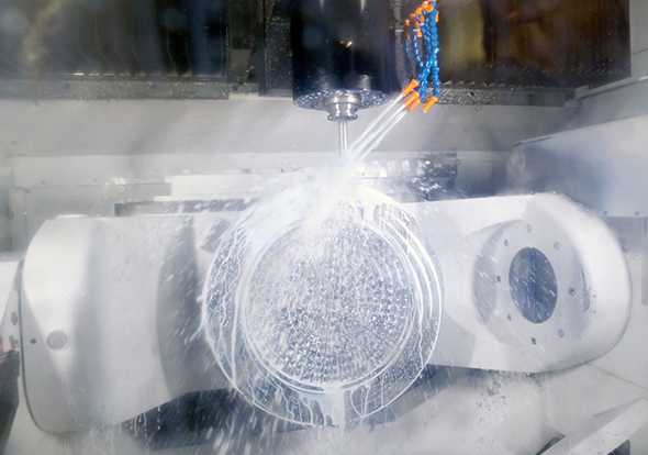

自引进“MU-500VⅢ”以来, 从粗加工到精加工的所有5面加工, 只需一次装夹即可连贯完成。这不仅大幅减少了手工作业, 同时也解决了因工序切换而导致的精度偏差问题。
由此, 全工序的生产周期从8小时缩减至4小时, 应对短交货期订单的能力得到了提升。并且, 运用由此释放出的产能获取更多新订单, 使得整个工厂的设备运转率获得提升, 进而带动销售额的增长。

一次装夹即可完成复杂形状的多面加工, 从粗加工到精加工连贯进行。
可实现ø400mm以下中小型工件加工工序集约的5轴控制立式加工中心“MU-400VⅡ”

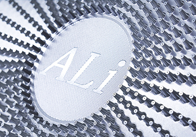

铝材机加工小直径钻孔样品。最小直径为ø0.08mm
