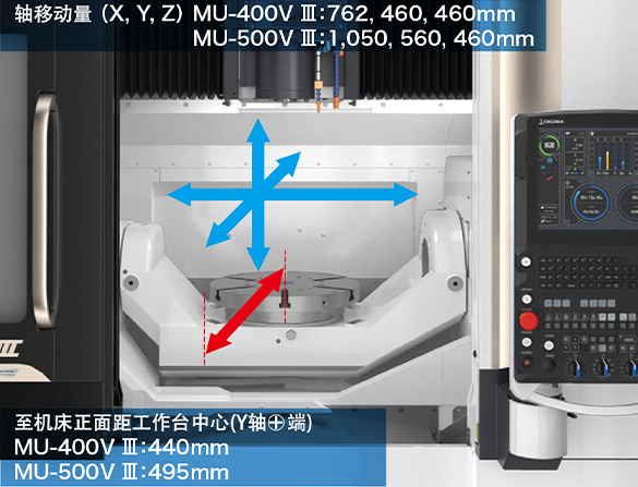

宽阔的加工区域
在类似于立式加工中心的紧凑空间内,拥有同类产品中最大的加工区域,可对大至ø700mm的大型工件进行高效5轴加工。

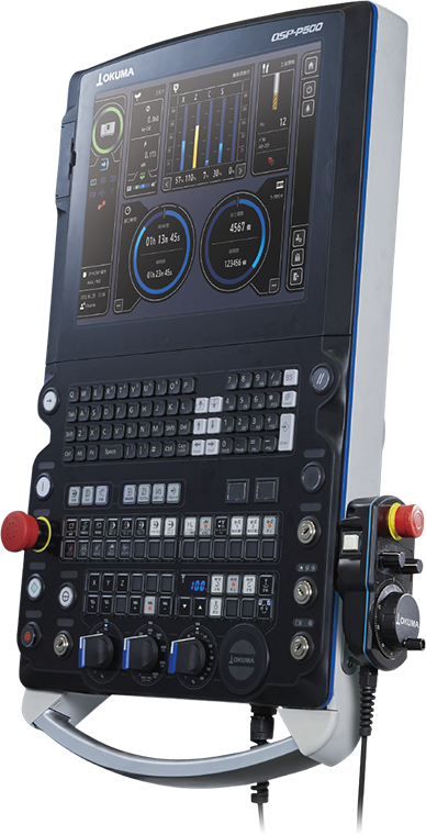

新一代CNC OSP-P500
提高生产率和稳定生产
集机电信智融合的OKUMA创造了先进的“数字孪生”,忠实地再现了设备控制和加工操作,创造了新价值。
此外,还可以使客户能够活用他们的加工技术,实现高速、高精度加工的控制技术,高精度、高生产率和环境友好的脱碳解决方案,以及针对日益加剧的网络攻击拥有强大的安全功能,为提高生产率和稳定生产做出了贡献。
  • 机床与加工的忠实再现数字孪生创新
  • 实现高速、高精度加工加工创新
  • 初学者能轻松掌握,智能操作操作性创新
  • 减少对环境的影响脱碳解决方案ECO suite plus
  • 增强网络弹性强大的安全性
OSP-P500 15英寸操作面板
