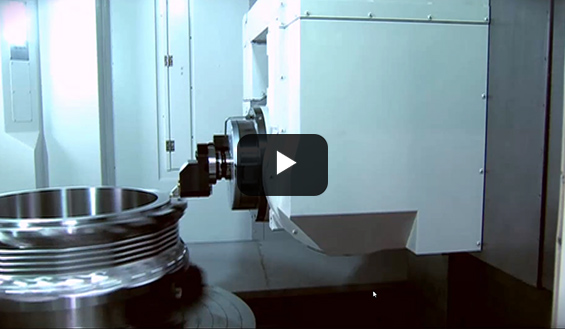

- 通过集约车削和铣削工序,
减少更换工序的时间 -

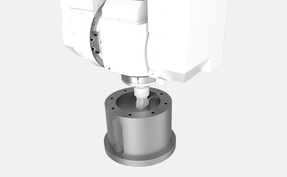

- 车削加工后,使用角度头集约侧面槽铣削加工的工序
