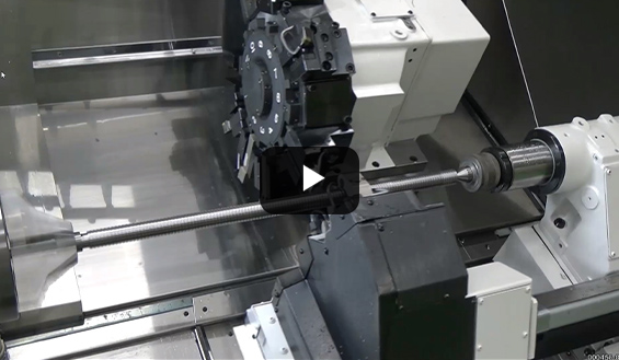

深孔长螺母配件的稳定加工
- 使用自动调芯式液压中心架的长零件的稳定加工
- 使用自动调芯式液压中心架在支撑零件的同时,对零件进行加工,抑制振刀
- 自动调芯式液压中心架的开闭可通过程序进行控制,因此有助于节省长零件加工所需的人工
自动调芯式液压中心架的运转(类似零件)

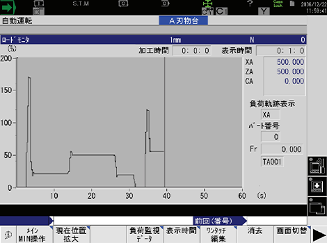

- 在深孔加工时,通过负载监控,
对刀具的异常进行检测,
将残次品防患于未然 -
- 通过使用用于监视加工负荷的负荷监视器,在超过设定值时报警通知,将残次品防患于未然

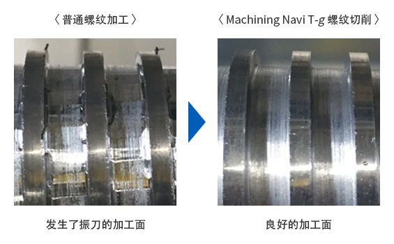

- 简单轻松地抑制螺纹加工时的振刀
- 通过Machining NaviT-g 螺纹切削,使每一刀主轴转速都得到优化控制,抑制造成振刀的周期性振动
- 降低刀具成本,提高螺纹加工生产效率
