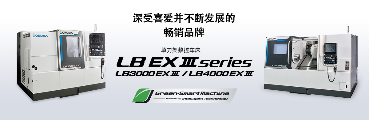

深受喜爱并不断发展的畅销品牌 单刀架数控车床 LB EX Ⅲ series
接受温度的变化独特的构思
实现一般工厂环境下的高精度加工

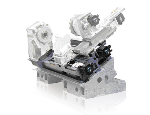

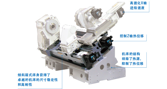

出色的尺寸稳定性,实现高精度零件的稳定加工和长期稳定运转
通过独特的机床设计与热位移控制技术,实现惊异的加工精度的“Thermo-Friendly Concept”。
无需繁琐的尺寸修改和暖机运行,即可实现长时间连续加工、复合加工、利用副主轴的内外加工,即使通过Y轴加工也可以发挥出色的尺寸稳定性。
使机床能够自主保持高精度和稳定性的智能化技术Thermo-Friendly Concept

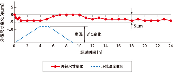

经时加工尺寸变化
ø5μm / 室温 8℃ 变化
LB3000 EX Ⅲ(L 规格)车削加工
经时加工尺寸变化
注: 本数据提到的上述“实测值”只作为示例,可能会由于规格、刀具和切削条件的不同而无法获得。

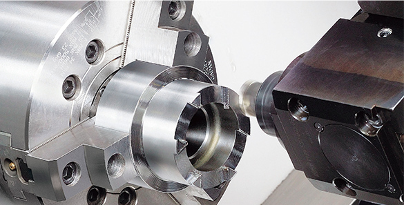

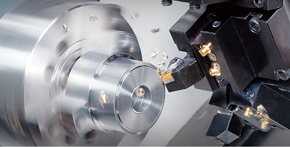

通过强力加工和敏捷的机床动作提高生产率
通过独特的大功率电机和高速化机械运转实现提高生产率
配备强力电机 LB3000 EX Ⅲ LB4000 EX Ⅲ
主轴尺寸 ø120mm轴承
(ø80mm通孔)
ø140mm轴承
(ø91mm通孔)
主轴转速 5,000min-1 4,200min-1
最大功率 22kW 30kW
加工能力 LB3000 EX Ⅲ LB4000 EX Ⅲ
车削加工能力
(工件材料: S45C)
4.4mm2〈实测值〉 6.3mm2〈实测值〉

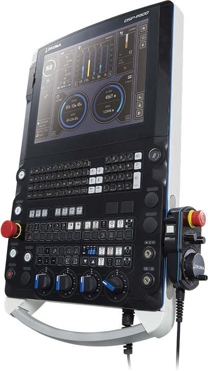

OSP-P500 15英寸操作面板
  • 主屏幕
    主屏幕
  • 虚拟加工
    虚拟加工
  • 创建工序表
    创建工序表
  • 运行工序表
    运行工序表
  • MacMan plus
    MacMan plus
