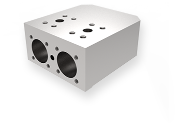

集流块
集流块
液压控制部件|液压阀部件
材质:S25C

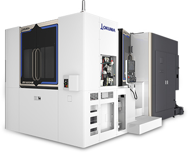

通过1台加工中心高效加工多个工序
缩短部件装卸的非切削时间

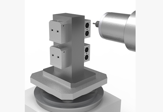

  • 通过一次性安装多个需要进行1 · 2工序的部件,提高生产效率
  • 自动托板交换(APC)进行机外部件安装和拆卸操作,
    提高机器的运转率
安装多个1 · 2工序的部件
安装多个1 · 2工序的部件

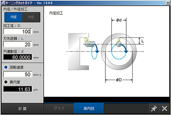

通过车削切割将车削工序集约化
  • 使用单一刀具即可加工阶梯状阀芯孔
  • 只需将加工直径和刀具信息输入到车削切割应用程序中,
    即可轻松计算主轴转速和圆度。
车削切割应用程序
车削切割应用程序
