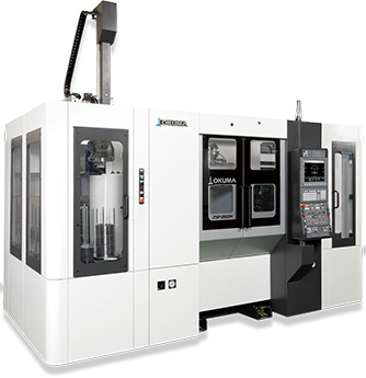

通过并联2主轴车床实现单位面积生产性高的自动化
- 强力加工和高速装载缩短周期时间

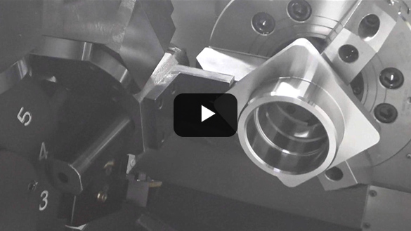

- 强力铣削功能可实现优异的生产性
车床+加工中心整合到1台机床 - 仅需4秒高速装卸工件,大幅度缩短非切削时间
- 强力铣削功能可实现优异的生产性

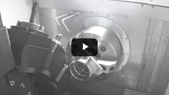

- 通过C轴扭矩跳步功能轻松实现C轴相位匹配
- 该功能通过在刀架上安装挡块,并使其接触加工基准, 然后通过读取C轴扭矩的变化实现C轴原点偏移
- 无需传统的定相装置,减少了安装空间和购置成本
