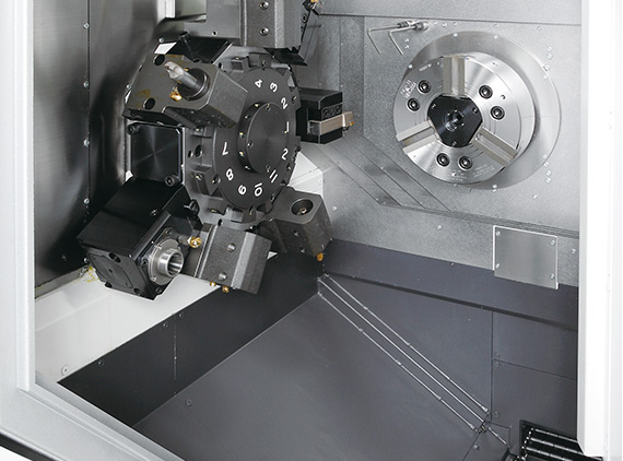

  • 通过大幅强化主轴提高生产效率
    采用内置式电机驱动的主轴,实现高速、高精度。
    旋转刀具主轴也升级到7.1kW的大功率,相比旧机型扭矩增大1.25倍,铣削加工能力升级至65cm3/min的2倍之多。支持铣削加工的工序集约。
    通过大幅强化主轴提高生产效率

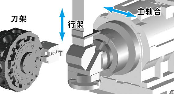

  • 依靠高速行架,将生产节拍缩至更短
    装卸工件时,主轴台移动至装卸位置。任意刀架位置,行架可直接进入机床。
    因手柄旋转采用伺服驱动,以及所有动作的速度升级,使得4秒※完成工件装卸成为现实。
    ※不包含上侧防护门开关时间。
    4秒装卸时间属于实测值,根据运转条件有可能超出4秒。
    可搬运重量 4kg × 2个 8kg × 2个
    工件尺寸 ø200 × L125 ø250 × L80
    依靠高速行架,将生产节拍缩至更短
