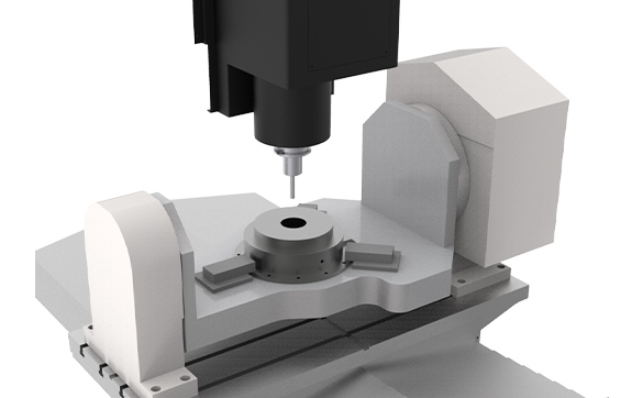

								通过立式加工中心进行工序整合
							- 通过附加单轴型圆工作台的1次夹紧多面加工进行工序整合
- 额外配备单轴圆转台,通过紧凑型立式加工中心进行一次装夹多面加工
 - 减少运输和更换工序
 - 由于工件倾斜,喷淋清洗时,切屑也可以顺利排出

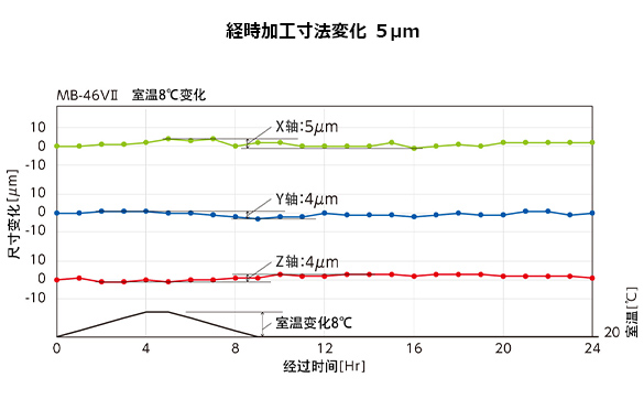

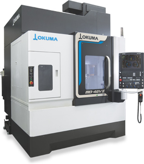

Thermo-Friendly Concept(MB-46VⅡ) -
- 経時加工寸法変化 5μm(室温变化8°C时的热位移)
 - 由于无需恒温室来保持室温恒定,因此可以削减工厂设备成本和功耗
						- 也可选择FANUC控制器(MILLAC 468VⅡ)
