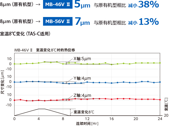

出色的尺寸稳定性,实现高精度零件的稳定加工和长期稳定运转
Thermo-Friendly Concept在MB-V Ⅱ系列中得到新的进化,并提高了尺寸稳定性。机床结构设计得到进一步的发展,在一般工厂环境下,MB-46V Ⅱ的经时加工尺寸变化从8μm(原有机型)改善到5μm,提高了38%(与原有机型相比),从而实现比以往更加稳定的高精度。由于无需恒温室来保持室温恒定,因此可显著降低工厂设备成本和功耗。

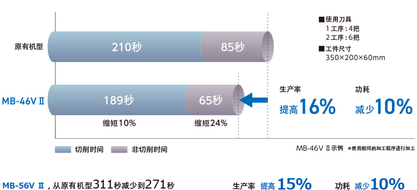

通过缩短切削和非切削时间,提高生产率并降低功耗
通过提高进给轴的加速度可以缩短切削时间,通过提高快速进给速度和缩短换刀等操作时间,可以缩短加工时间。因缩短加工时间,同时提高生产率,缩短的时间可用于其他工作。此外,还降低加工所需的功耗。

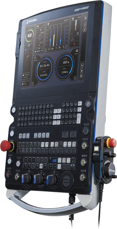

OSP
实现客户制造数字化转型的新一代CNC
新一代CNC
提高生产率和稳定生产
集机电信智融合的OKUMA创造了先进的“数字孪生”,忠实地再现了设备控制和加工操作,创造了新价值。
此外,还可以使客户能够活用他们的加工技术,实现高速、高精度加工的控制技术,高精度、高生产率和环境友好的脱碳解决方案,以及针对日益加剧的网络攻击拥有强大的安全功能,为提高生产率和稳定生产做出了贡献。
