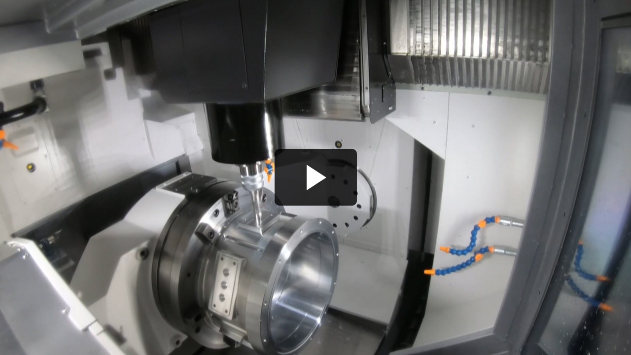

								整合多面加工、车削和工件清洗工序
							- 通过整合工序减少更换工序次数
- 一次装夹完成铣削、车削和曲槽加工
减少更换工序的不便,有助于省力化 - 倾斜车削功能实现垂直度和圆筒度5μm
通过任意角度分度A轴,可以实现高精度车削
 - 一次装夹完成铣削、车削和曲槽加工
							- 顺畅的切削处理也可削减非切削时间
- 通过机内工件清洗顺利清洁机床内和工件内
 - 减少人工清洗,加快工件装卸速度
