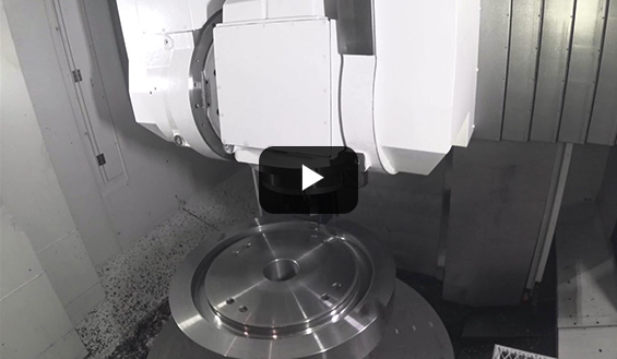

整合高效车削加工和燕尾槽加工工序
使用成形刀具进行燕尾槽的稳定加工
  • 与大型车床以及大型加工中心相匹敌的加工能力
    负载大的燕尾槽也能实现稳定加工
  • 车削加工能力:6.5 mm2 (S45C)
    铣削加工能力:1,003cm3/min (S45C)
  • 车削主轴最大扭矩:6,000 N-m
    旋转刀具主轴最大扭矩:505 N-m
  • 最大加工直径 ø1,200 mm
使用成形刀具进行燕尾槽加工
通过B轴车削高效加工端面部
  • 通过同时控制X、Z、B三轴进行车削加工,使切削角度保持一致。
    通过保持切屑流动的均匀性,在确保高表面质量的同时提高生产效率
端面部的B轴车削

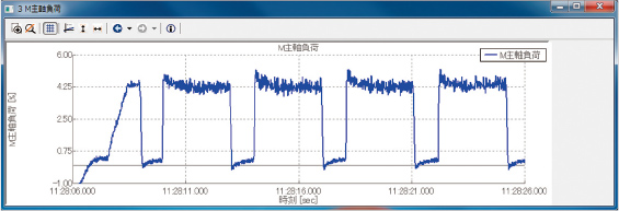

通过机床信息记录功能确保可追溯性
  • 将主轴和进给轴的负载信息、外部传感器信息等追踪数据与程序和操作信息等事件数据关联记录。
    可追踪NC信息
运用机床信息记录功能记录负载信息
运用机床信息记录功能记录负载信息
