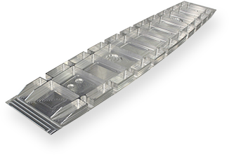

结构件
结构件
机身、机翼配件
材质:A7075
飞机制造业

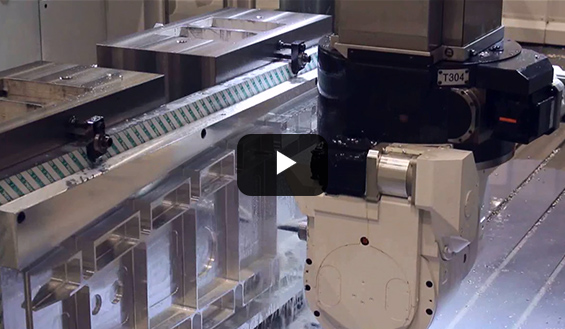

大型复杂形状零部件的高精度、高效率加工
利用NC-BC万能分度头实现大型复杂形状零部件的全加工
  • 通过NC-BC万能分度头实现一次装夹即可完成包括斜面和曲面在内的多面加工。削减更换工序的时间
  • 主轴旋转速度可选择6,000~20,000min-1规格
利用NC-BC万能分度头进行结构件加工

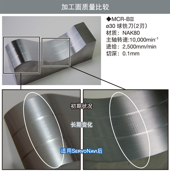

通过SERVONAVI的伺服控制自动优化,在保持高加工精度的同时提高生产效率
  • 根据配件和夹具的重量,自动优化设置伺服参数,在保持加工精度的同时缩短加工时间
  • 针对滑动阻力变化等的老化现象,机床自动优化设置伺服参数,保持高加工精度
SERVONAVI的效果
SERVONAVI的效果

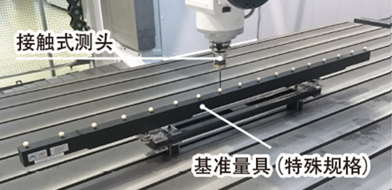

  • 通过诊断机床精度变化的精度稳定诊断功能,将室温变化对机器精度的影响可视化确保测量和加工的可靠性
  • 通过校准机床空间精度的3D校准功能,定期进行机床精度的检查和校准,长期保持高精度
通过3D校准,校正机床精度
通过3D校准,校正机床精度
