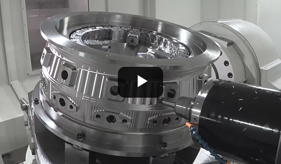

大型零件5轴联动加工
使用高扭矩主轴轻松加工大型复杂形状的难加工材料零件
  • 主轴扭矩
    • 内置主轴: 1,071 N-m(标准规格)
    • 齿轮主轴: 1,920 N-m(特殊规格)
  • 最大工件尺寸:ø1,500 × 1,175 mm
使用高扭矩主轴进行发动机箱加工

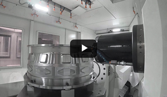

使用车铣复合加工进行圆柱形配件的高效率、稳定加工
  • 通过刀具和零件同时旋转进行圆柱形部件加工的车铣复合加工,实现高效加工
  • 车铣复合加工采用断续切削,切断切屑,具有优良的切屑处理性能,加工温度不易上升,非常适合难加工材料的加工
车铣复合加工
