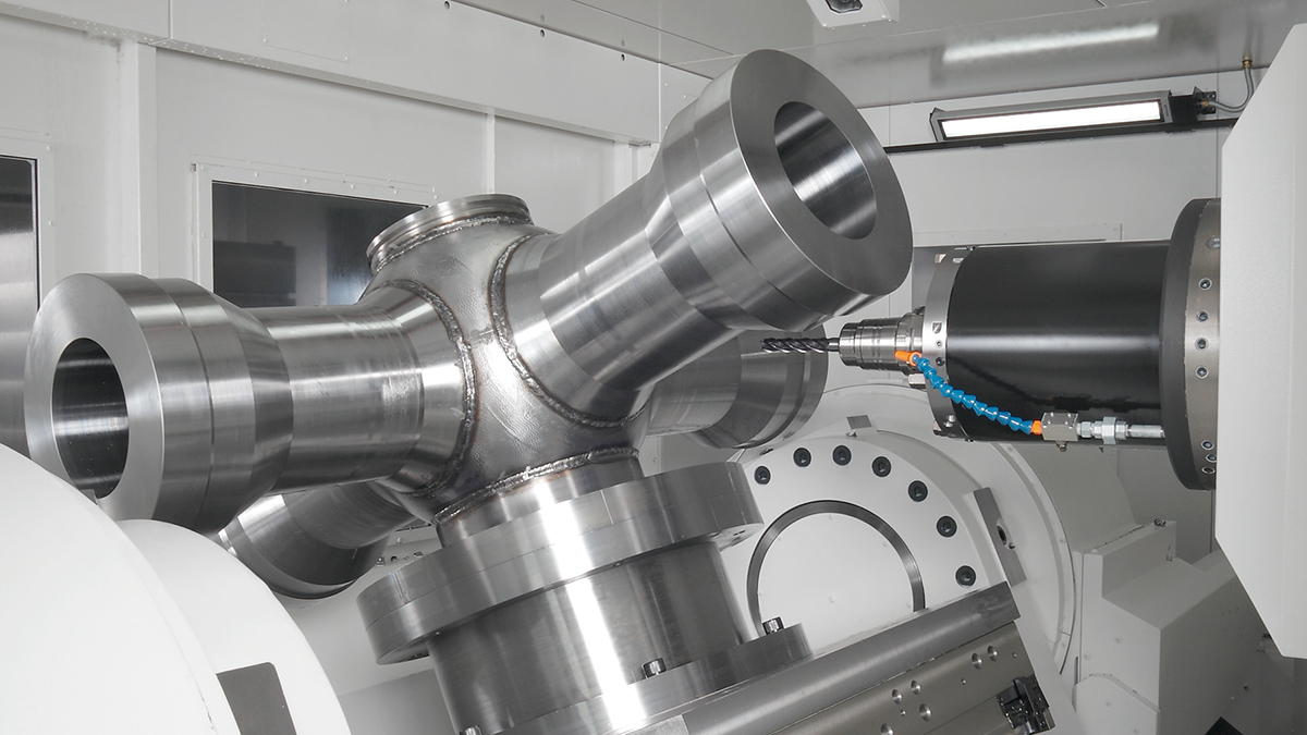

依靠5轴加工提高大型复杂形状零部件的生产率 ø1,500mm 1,175mm □1,000mm

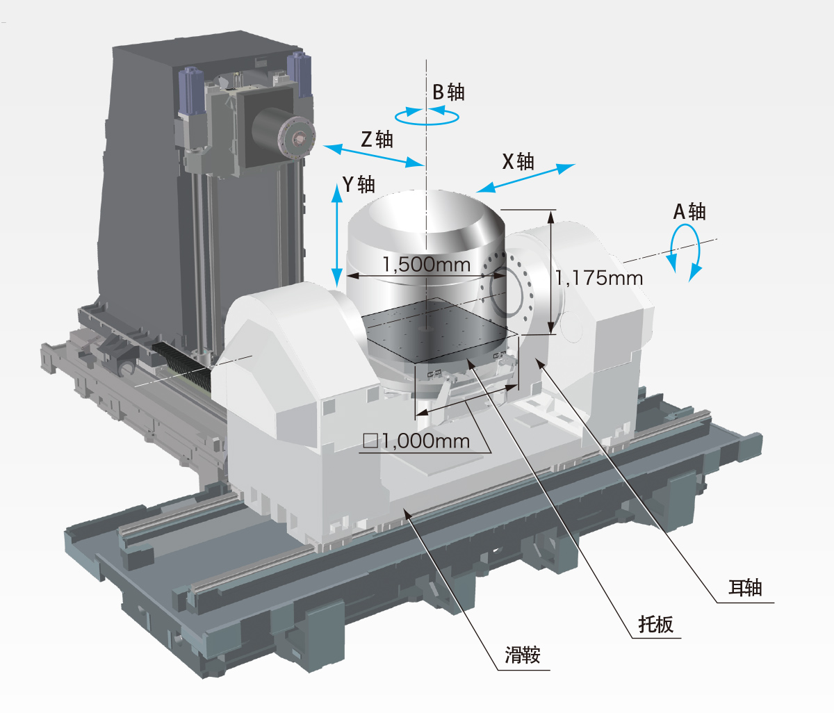

支撑大型零部件高速、高精度加工的耳轴工作台
旋转范围
  • A轴(工作台摇摆)
    +25~-115度
  • B轴(托盘旋转)
    360°
最大加工件
  • 工件的最大回转直径
    ø1,500mm
  • 工件最大高度
    1,125mm
  • 工件最大质量
    2,500kg
托盘尺寸
  • 1,000×1,000mm
轴行程
  • X:1,550mm
  • Y:1,600mm
  • Z:1,650mm
