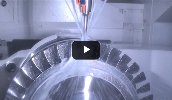

叶盘
叶盘
发动机零件
材质:SUS材料

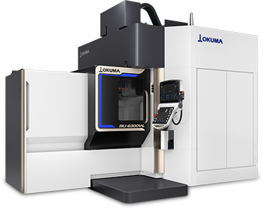

高精度且高加工能力的5轴控制加工中心
  • 具备高精度分度和高速运转能力的高刚性双耳轴工作台
  • 以强大加工能力实现高效率加工
    • 铣削加工能力:504cm3/min(S45C)
    • 立铣加工能力:672cm3/min(S45C)

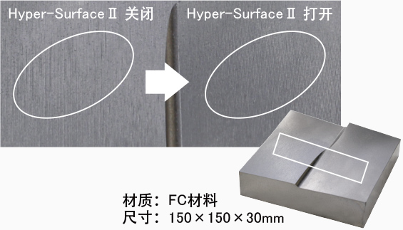

Hyper-SurfaceⅡ提高自由曲面的加工性能
  • 无需修改加工数据。减少了折痕和边缘的不齐,提高了加工面品质,缩短了手动精加工抛光工艺的时间。
  • 保持形状精度的同时,自动校正从CAM输出的加工数据的波动以及边缘部分和相邻加工路径之间的位置偏差。
  • 抑制振动而不减慢转角速度,缩短加工时间并提高表面品质
Hyper-SurfaceⅡ的效果
Hyper-SurfaceⅡ的效果

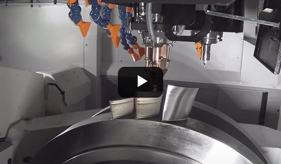

使用积层造型的新提案

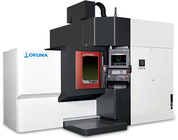

新一代 复合加工中心 LASER EX
将5轴加工和积层造型集成于一台设备,减少昂贵的材料费用
  • 通过积层造型突起部来减少切削量。
    可以积层与基材不同的金属,从而减少材料费用
  • 通过车削、铣削和积层造型,实现从积层造型到精加工的无工序更换连续加工
突出部的积层造型
