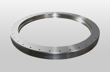

- 大径工件的稳定加工
- 即使对应不易装夹的大径薄壁件,或者不平衡的外形不规则工件等,均能实现稳定加工。

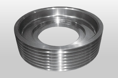

滑轮 -
轴承 -

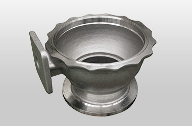

阀体

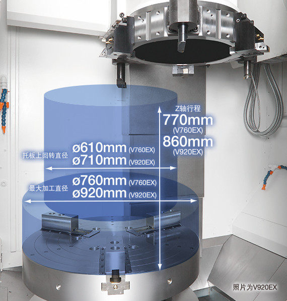

- 宽大加工区域对应广泛的加工需求
- 在节省空间的同时,实现广泛的加工区域。拥有足够的空间(最大回转直径:ø800mm/V760EX、ø1,000mm/V920EX),即使异形工件也可实现装卡,满足用户广泛的加工需求。

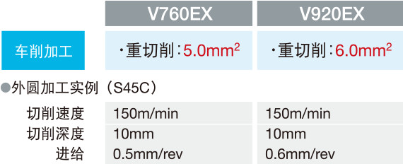

- 加工能力(实测值)

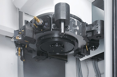

- 强力铣削实现工序集约
- 可安装更强力、更多的刀具
V760EX 1台机床即可完成车削和钻孔、立铣加工,且对应的加工种类广泛。
与旧机型相比动力刀具主轴功率得到大幅提高,可进一步实现强力加工和工序集约多元化。
最大限度减少与相邻刀具干涉的刀架,可在12个刀位全部安装铣削刀具。
依靠一次装卡进行从车削加工到铣削加工的全部过程,可减少半成品保管空间及工序间的待工时间。
另外,可排除安装工件时的装卡误差,提高了加工精度。

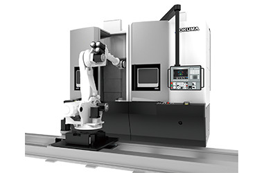

此外,由于采用了左右分离结构,不受其他轴的加工振动影响,可实现稳定的加工- 可对应机器人行走距离最短化的狭窄生产线组线。
