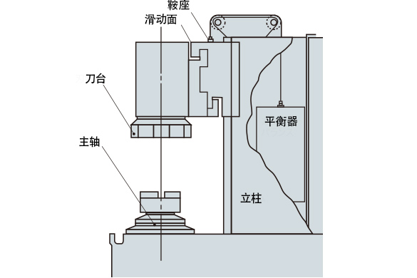

- 高刚性结构
										- 在刚性、减振性高的大型床身上,配置了坚固的箱型立柱,X、Z轴均采用了广角型的滑动面,具有高刚性、高可靠性结构。
- 采用了不受进给速度影响的平衡块式平衡器,从低速到高速均能实现稳定进给。

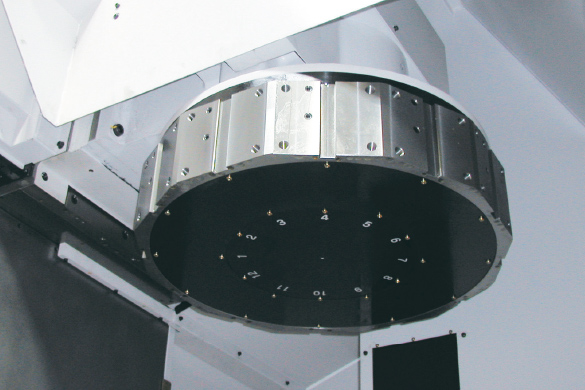

- 刀架
										- 由于采用了充裕的大直径12角刀架,对包括残余变形在内的切削进给都可以方便地进行。
- 大直径联轴器的高精度分度和强有力的液压夹紧,使得强力切削成为可能。
