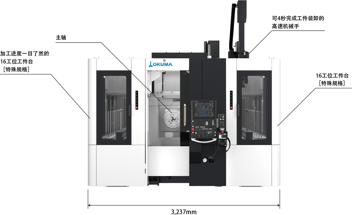

在有限的空间内, 实现吞吐量优化 卧式单主轴CNC车床 1SP-2500H
在有限的空间内, 实现吞吐量优化
在有限的空间内, 实现吞吐量优化

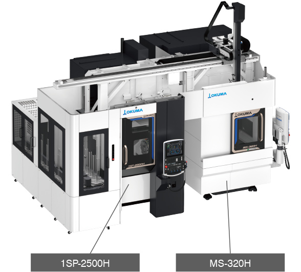

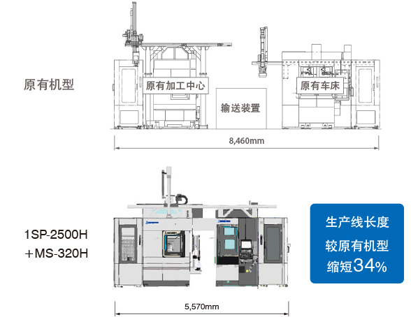

车床与加工中心混合生产线亦可实现节省空间布局
得益于机械宽度较原有车床更短的紧凑型结构, 可构建节省空间的量产生产线。通过与小型卧式加工中心MS-320H组合, 仅需单一机械手, 即可构建长度大幅缩短的混合生产线, 有效提升需要车削与铣削加工的零件生产的面积生产率。

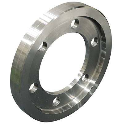

液压用法兰

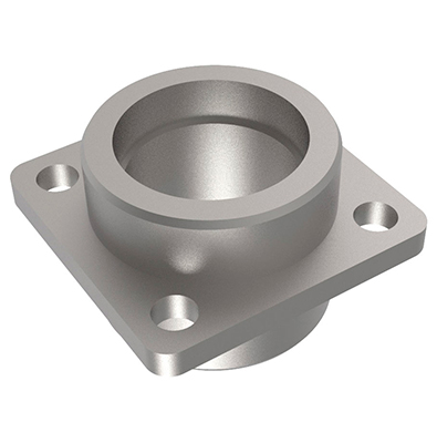

液压用法兰

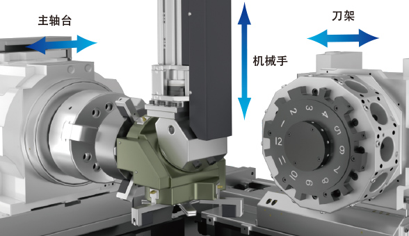

优化生产节拍的高速机械手
装卸工件时, 主轴台移动至装卸位置。任意刀架位置, 机械手可直接进入机床。因手柄旋转采用伺服驱动, 以及所有动作的速度升级, 使得4秒*完成工件装卸成为现实。
* 不包含上侧防护门开关时间。
4秒装卸时间是针对4kg×2个工件的实测值, 根据运转条件有可能超出4秒。

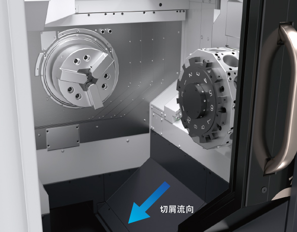

凭借卓越的加工能力与顺畅的排屑, 提升量产零件加工的吞吐量
搭载高速, 高精度的内置电机驱动主轴。刀架可搭载大功率旋转刀具主轴, 通过高效铣削加工实现工序集约。此外, 采用切屑流动性佳的机内护盖结构, 可防止量产零件加工中产生的大量切屑堆积。

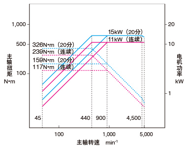

车削主轴(OSP、FANUC通用)
主轴转速 5,000min-1
最大功率 15/11kW(20分/连续)
最大扭矩 326/239N·m
车削主轴(OSP、FANUC通用)

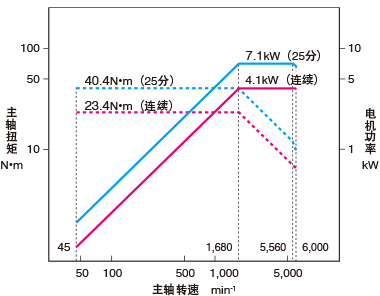

旋转刀具主轴(OSP)
主轴转速 6,000min-1
最大功率 7.1/4.1kW(25分/连续)
最大扭矩 40.4/23.4N·m(25分/连续)
旋转刀具主轴(OSP)

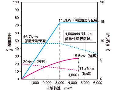

旋转刀具主轴(FANUC)
主轴转速 6,000min-1
最大功率 5.5kW(连续)
最大扭矩 20N·m(连续)
旋转刀具主轴(FANUC)
