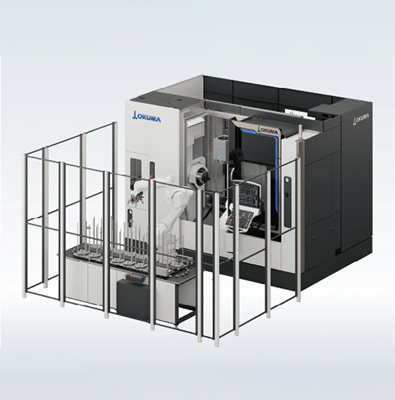

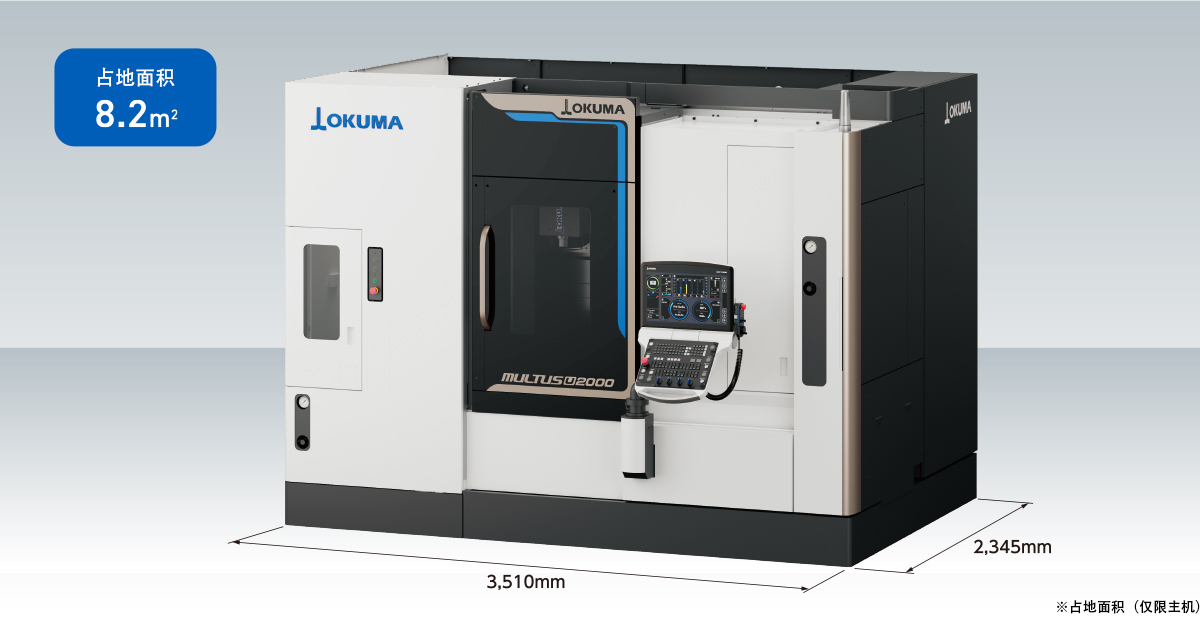

以节省空间的方式,实现工序集约与自动化适配

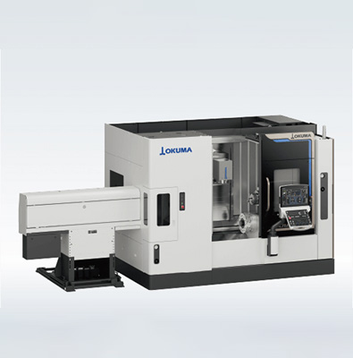

通过适应生产形态的自动化,实现多品种工件的长时间生产

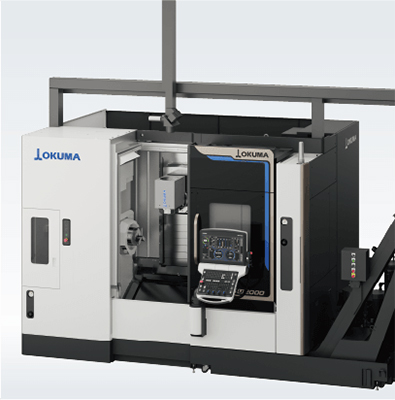

凭借平整的机床正面与下刀架的正交轴结构,可轻松接近主轴进行作业。由于能够将机器人靠近机床进行安装,因此能够构建节省空间的机器人单元。除机器人外,还可设置装料器和棒式进料器,根据客户的生产形态,构建灵活的自动化系统。

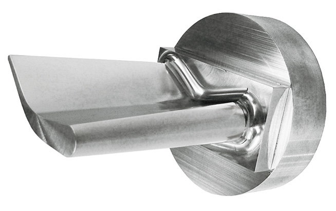

工业机械零件:涡轮叶片

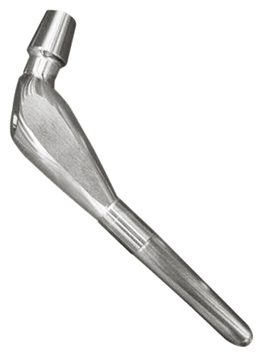

医疗用部件:人工髋关节

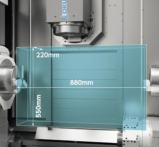

充分发挥行程范围,实现灵活加工
Y轴全程实现强力切削
宽广加工范围优化铣削较多的复杂形状零部件加工。
具备同级别最大Y轴行程并采用了灵活的高刚性立柱移动式结构,实现Y轴全程高精度强力加工。

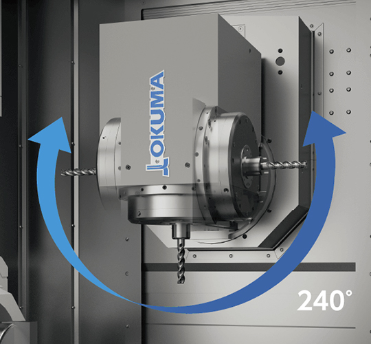

宽广的B轴旋转范围 240°
依靠B轴240°的宽广旋转范围,使主轴和对向主轴拥有同等的加工区域。此外,NC-B轴规格(特殊规格)中的B轴驱动采用了零反向间隙的滚子齿形凸轮,实现了高精度5轴联动。

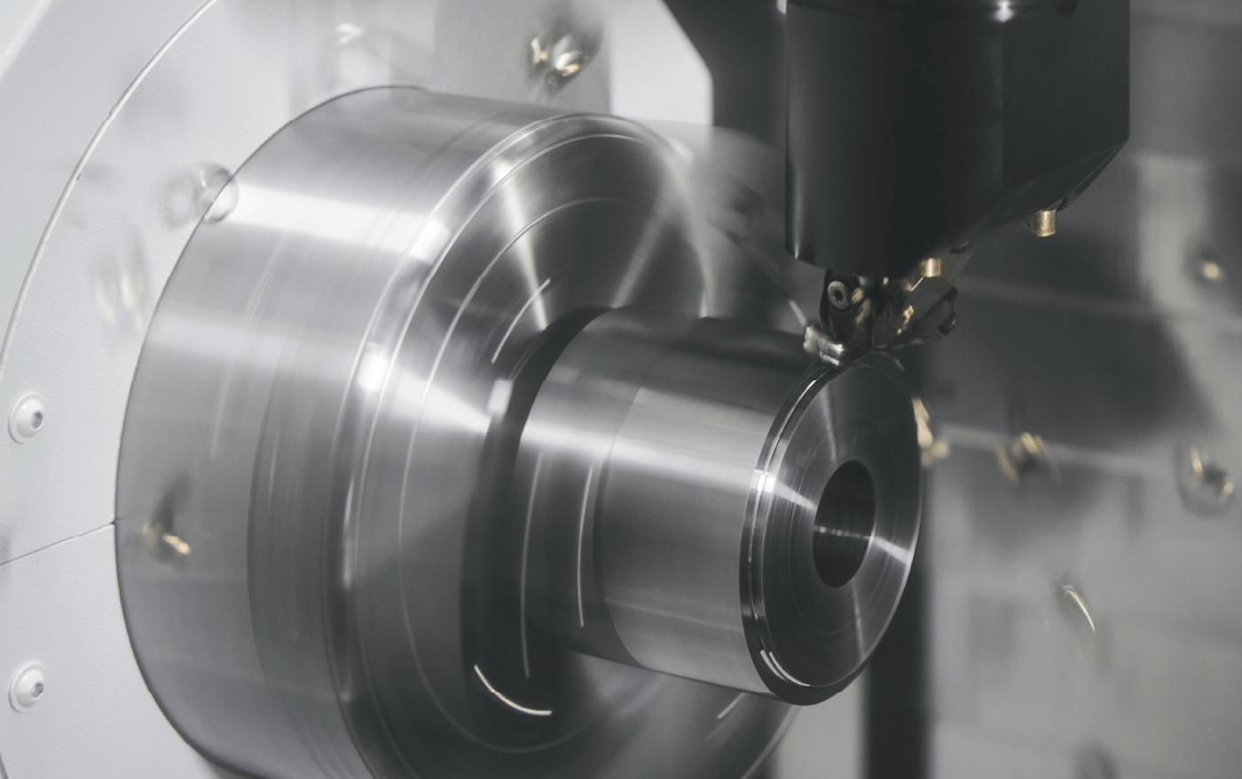

无论铣削,车削均能实现优异的加工效率,亦适用于难切削材料
| 强力切削 |
钻孔 |
| 3.0mm2 |
ø40刀片式 |
| 切削速度 |
150m/min |
切削速度 |
150m/min |
| 切削深度 |
6mm |
进给速度 |
0.24mm/rev |
| 进给速度 |
0.5mm/rev |
注: 本手册提到的上述“实测值”只作为示例,可能会由于规格、刀具和切削条件的不同而无法获得。

| 占地面积 |
mm |
4,446 x 2,345 |
4,446 x 2,345 |
