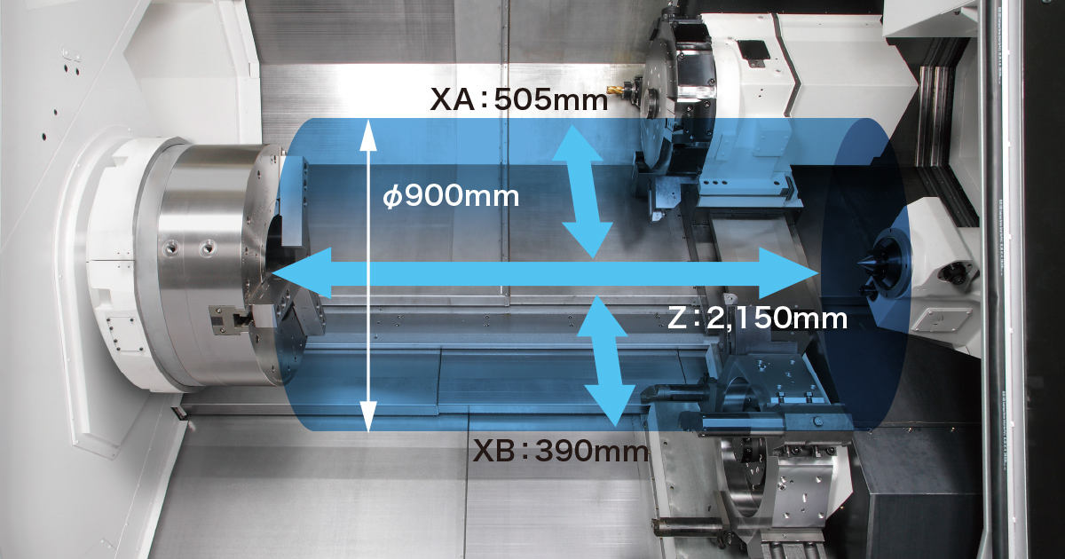

- 加工直径大(上ø900mm、下ø670mm)、旋转直径ø1,200mm。
除了加工领域广之外,其丰富的规格能满足各式各样的加工需求。 -

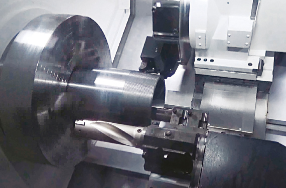

- 具有2个刀架,实现了加工创新
- 内外径同步切削
- 通过4轴同步控制,并使用上下刀架实现了外径螺纹加工和内径镗孔的高效加工。
缩短了大口径管等的大型工件的加工时间。 -

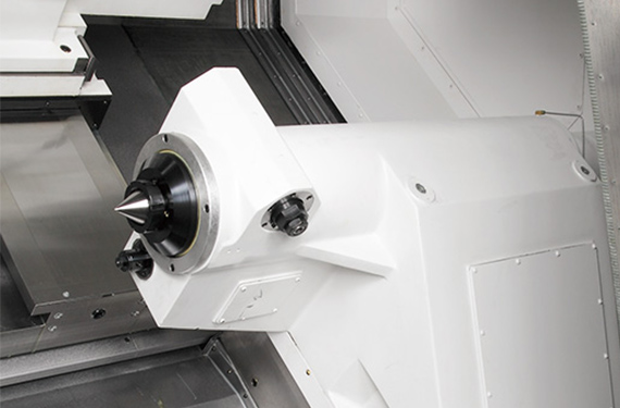

- 高钢性尾架
- 尾架具有大直径、高刚性的构造。具有较大的推动力,可稳定支撑重工件。此外,自行式中心架,减轻了工人的负担,缩短了准备时间。(特殊规格)
| LU7000 EX | ||
| 标准卡盘尺寸 | inch | 21、24 |
| 最大加工直径 | ømm | 上:900、下:670 |
| 最大加工长度 | mm | 2,000 |
| 主轴转速 | min-1 | 1,500 |
| 刀架型式 | 上:V12、下:V10 | |
| 主轴电机功率 | kW | 45/37(30分/连续) |
| 机床尺寸 (W×D×H) |
mm | 7,842×3,256×3,300 |
| 展开规格 | M、MY |
