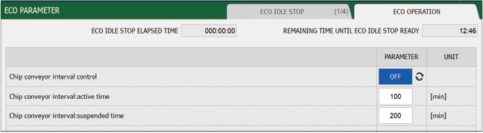

ECO操作(特殊规格)
仅运行所需外围设备
通过操作仅限需要的外围设备, 例如排屑器和油雾收集器, 可实现保持高生产率的节能运转。
通过ECO suite plus进一步微调运转模式, 全面支持不损失生产力的二氧化碳减排活动。

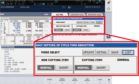

3缩短加工时间
简单设置缩短循环时间
显著缩短加工时间并削减功耗
通过同时切换加工对象和加工工序的优化参数设置, 大幅度缩短加工时间。
简单设置缩短循环时间

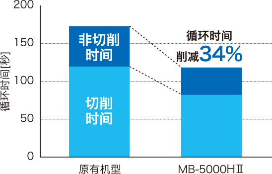

原有机型→MB-5000HⅡ 循环时间削减34%
测量条件
使用示例程序, 在铝压铸件的3个侧面进行数十个开孔的攻丝加工
