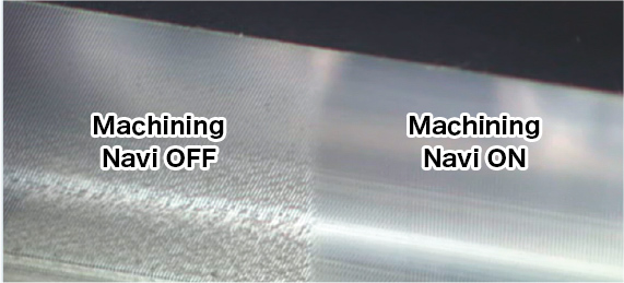

- 主轴转速的优化
- 主轴转速较高的铣削加工时, 通过把主轴的转速转换到优化状态, 可抑制加工中的振刀现象。
(Machining Navi M-i, M-gⅡ, M-gⅡ+)
- 通过主轴转速的变动
强化不振刀区域(稳定区域) - 对于主轴转速较低的铣削/车削加工, 利用提高主轴的转速来抑制加工振刀比较困难, 通过恰当地改变主轴转速, 可强化不振刀区域(稳定区域)。
(Machining Nav M-i, M-gⅡ+, L-g)
铣削用加工条件搜索功能
Machining Navi M-i(主轴转速的优化/变动控制)
一切交给机床、想轻松加工 (自动控制功能)
Machining Navi通过安装在机床上的传感器测定振刀, 并自动变更到优化主轴转速。
即, 振动的测定、优化主轴转速的算出、主轴转速指令的变更的一系列动作都是自动进行的。
想快速找到优化的加工条件
对从低速区域到高速区域产生的各种加工振刀, 凝聚有效的对策方法, “可视化”优化的加工条件。
可以在自动控制功能的基础上, 作为进一步提高加工条件的工具使用。

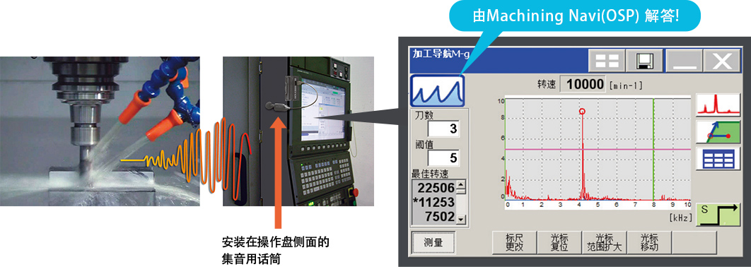

铣削用加工条件搜索功能
Machining Navi M-gⅡ (主轴转速的优化)
Machining Navi M-gⅡ+ (主轴转速的优化/变动控制)
看到分析结果, 希望变更加工条件
Machining Navi根据话筒收集的振刀声音将多个优化主轴转速候补值显示在画面上。然后通过触摸变更到所显示的优化主轴转速, 便可快捷地确认其效果。

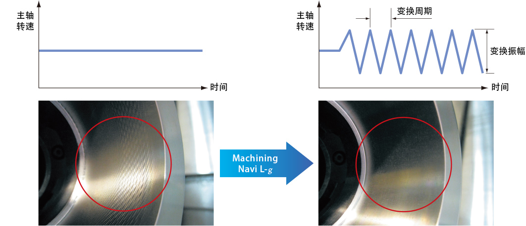

车削加工条件搜索功能
Machining Navi L-g (主轴转速的变动控制)
想尝试没有振刀的车削
及时计算出主轴转速的变换幅度和变换周期的推荐值, 在不降低主轴转速的情况下, 导航无振刀的车削加工。

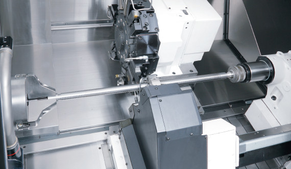

- Machining Navi T-g 螺纹切削 示例
- 加工L/D=23的长螺纹时, 即使使用自行式中心架也会产生振刀, 导致加工中断。
打开Machining Navi加工剩余的螺纹牙, 即使是发生振刀的工件, 也可获得良好的加工面。- 工件:ø34x798mm
- 材质:S45C
- 角螺纹加工 使用自行式中心架

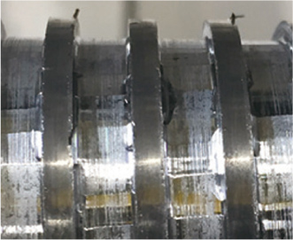

<普通螺纹加工>
- 主轴转速
- 切削路径1 1400
- 切削路径2 1400
- 切削路径3 1400
- 切削路径4 1400
- 发生振刀

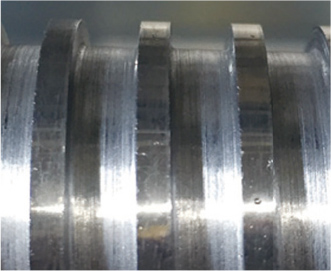

<Machining Navi T-g 螺纹切削>
- 主轴转速
- 切削路径1 1680
- 切削路径2 1120
- 切削路径3 1680
- 切削路径4 1120
- 加工完成
