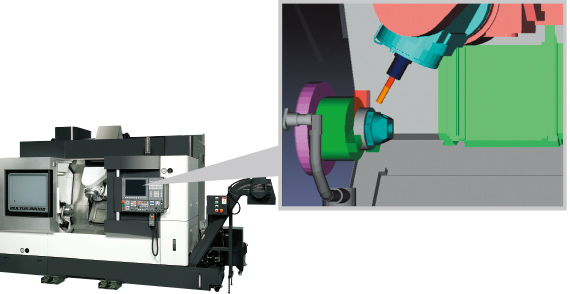

OKUMA的智能化技术
- 任何人都可专心地进行加工
- 无论自动运转或是手动运转,防止任何情况下的撞机。
保护机床远离撞机的危险,为用户提供"不会撞机"的安全感。

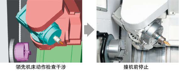

- 自动运转模式下防止撞机
- 领先识别NC程序,并检测登录了NC设定的原点补偿值、刀具补偿值的轴移动指令是否存在干涉。在发生撞机前使机床动作暂时停止。
- 手动操作排除撞机可能
- 即使是装夹时的手动运转状态,也能在发生撞机前的一瞬间停止机床动作。
作业人员不必担心会发生撞机,可以专心作业,从而大大缩短了加工准备时间。

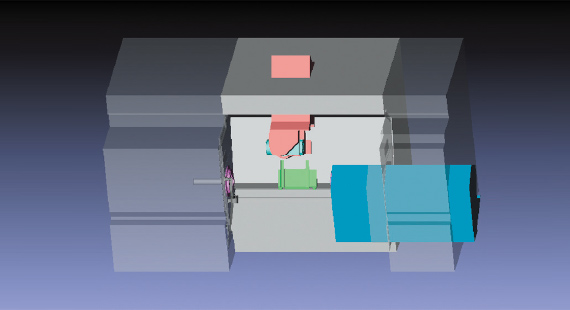

- 1.机床(完成设定)
- 机床的3D模型已登录完毕
- 起动时,自动地选择设定

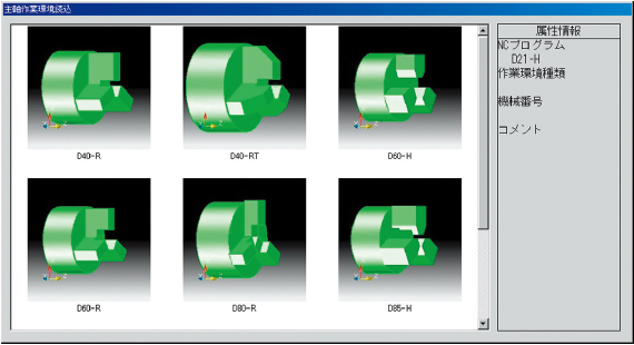

- 2.选择卡盘(夹具)
- 标准卡盘的3D模型登录完毕
- 从已登录的3D模型中选择输入
也可利用CAD制作的3D模型(STL格式)进行读入 -

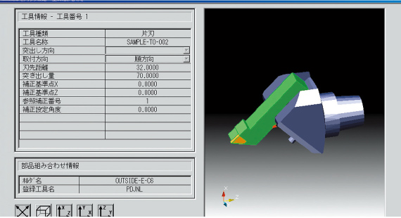

- 3.选择刀具
- 标准刀具的3D模型已登录完毕
- 从已登录的3D模型中选择输入
通过输入轮廓(外形)形状生成,也可以用CAD制成的3D模型(STL格式)进行读取。 -

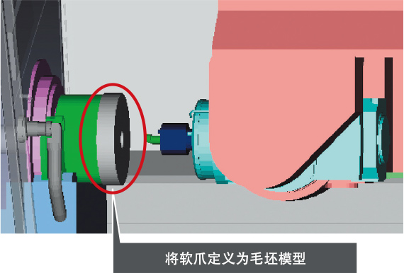

- 软爪加工时的干涉检测
- 由于卡爪属于夹具模型,所以通常在加工软爪时是无法应用Collision Avoidance System的,此时就需要把卡爪形状定义为毛坯模型,便可运用Collision Avoidance System了。
