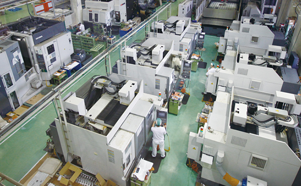

本田技术研究所4轮研发中心,能在短时间内为汽车零部件制造商提供难切削材料和高精度零件,也进行研发部门多品种小批量生产,对于质量的要求逐年提高。
- 课题
快速交付难切削材料和高精度零件
- 更换工序制造夹具耗费时间。
- 要求表面粗糙度为Rz6.3以下等严格精度时,需要通过二序精加工完成。
- 实施
内容 -
引进3台5轴控制立式加工中心。
全公司引进了60多台OKUMA机床,统一将控制装置更换为OSP,使操作员能够简单操作,保证编程的一致性。
- 实施
- 效果
既能维持高精度,也可大幅降低更换工序和制造夹具产生的负担
- 引进5轴控制立式加工中心,一台机床一次装夹即可完成90%加工操作。
- 能自动校正5轴加工中心的芯偏差等几何误差的“5-Axis Auto Tuning System”,清晨一次调整即可实现无误差加工精度。
