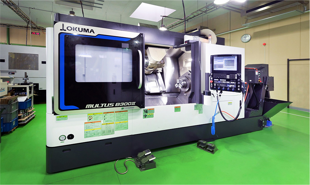

基于其高机械刚性,对热位移的精准控制,机内防撞击功能以及操作上的安心感,我们选择了"MULTUS BⅡ"系列对向主轴规格的机型
我们认为,要解决公司面临的挑战,通过复合加工中心实现工序集约化,从而缩短交货期是最佳途径。从基本性能和对工件尺寸的适用性来看,我们认为“MULTUS B300Ⅱ(对向主轴规格)”是最佳选择,并最终决定引进。
最重要的决定因素是其机床的高刚性。这是高速,高精度加工难切削材料的必要条件。此外,热位移控制技术“Thermo-Friendly Concept”带来的加工尺寸稳定性也极具吸引力。

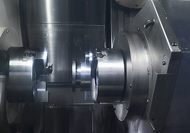

NC车床配合加工中心的工序分割的加工方式,在尺寸确认,更换工装,工件清洗等方面耗费大量时间和精力。通过“MULTUS B300Ⅱ(对向主轴规格)”的对向主轴进行工件传递,原本需要2台设备,4道工序完成的零件,现在仅需1台设备,2道工序即可完成,消除了中间的半成品环节,使生产流程更加顺畅。
此外,由于工件传递的相位误差小,无需定位夹具,同时大幅减少了因更换工装导致的划伤,磕碰(凹痕)以及需要尺寸调整的返工。这使得在确保微米级加工质量的同时,大幅削减了工序间的作业,生产效率得以提高约30%。

在开发某款电机轴时,面对严苛的精度要求,竞争对手均表示“无法胜任”,而我们则成功达到了所有公差标准。此外,在光学镜头镜筒的加工中,从两端进行螺纹加工后,其同轴度要求达到ø0.01严苛的几何公差。如果无法满足这一要求,镜头的光轴就会偏移,导致产品不合格;但我们公司却能轻松地将同轴度控制在ø0.01。
此外,“MULTUS B300Ⅱ(对向主轴规格)”的铣削主轴刚性高,即使在提高主轴转速的情况下,也能轻松加工铬镍铁合金,钛合金等坚硬且黏性强的材料。同时,由于其重复精度非常高,包括医疗器械零件在内的,具有严苛公差的精密零件,也能够以10µm左右的尺寸精度稳定加工。

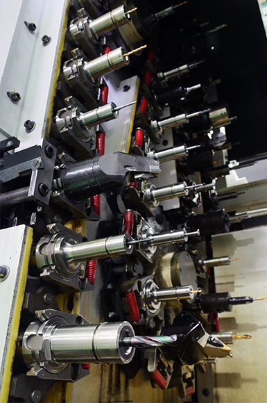

60把ATC,使多工序工件也能选择最佳加工工具
2024年为止引进的8台“MULTUS”设备,都配备了60把ATC规格。如果是12刀塔车床,由于刀具数量不足,需要重新定位工件,这不仅会影响加工精度,还会耗费时间。而有了60把ATC,我们始终可以使用最合适的刀具进行加工,因此即使是工序繁多的零件也能实现高精度加工。此外,在刀尖磨损剧烈,刀具更换频繁的难切削材料加工中,刀具寿命管理功能可以轻松掌握每把刀具的使用情况和更换时机,这在刀具管理方面提供了极大的帮助。(渡边 裕季 先生)

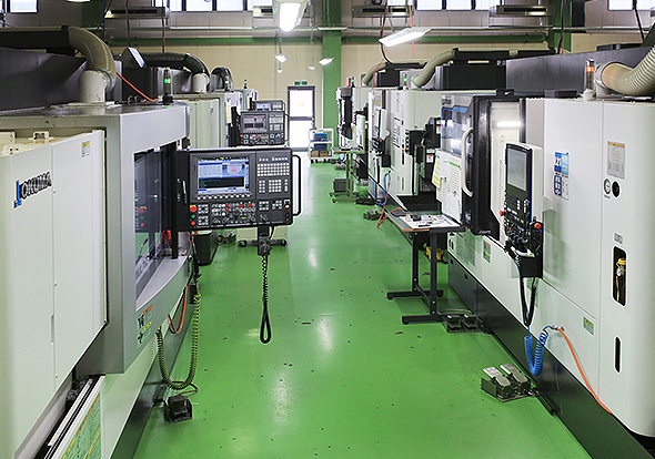

6台MULTUS B300Ⅱ设备并列排开。工厂所有机床均采用对向主轴规格,将工序集约发挥到极致
“L21”字样代表第21台引进的设备。首台引进的设备至今仍在运行,证明了OKUMA机床在难切削材料高精度加工方面具有高刚性和长期精度稳定性。
“L21”字样代表第21台引进的设备。

加工件自动从主轴传送到对向主轴。1台机床即可生产出成品,消除半成品环节た
加工件自动从主轴传送到对向主轴。
1台机床即可生产出成品,消除半成品环节

60把ATC刀库可选择在最佳加工条件下使用的刀具。生产线上6台MULTUS B300Ⅱ均配备60把ATC
