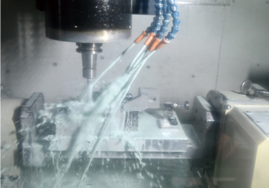

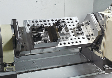

加工不规则铸件时最困难的一环是夹紧工件。更换需要进行各种加工的工件时,加工精度会受到影响。想引进一台机床,既能对应各种产品,也能促进工序整合,缩短准备时间。如果可能,想使用已经非常习惯的CAD/CAM创建程序,充分利用迄今为止积累的经验。

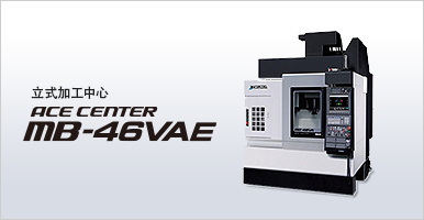

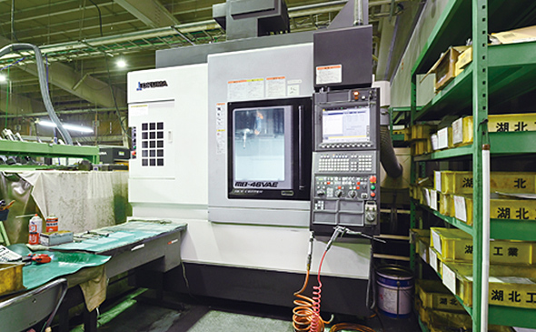

本公司从20多年以前就一直使用立式加工中心“MX-45VA”(MB-46V的上一代机型),高度评价其稳定的刚性和加工精度。追加设备时之所以选用“MB-46VAE”,不仅因机床合理的价格,更因为制造商仔细向我们说明了其附加价值会产生怎样的效果。此外,加工现场的“与ADMAC-Parts的兼容性很重要”的呼声也是选择该机床的重要原因。
引进机床后,在OKUMA数字解决方案课的建议下,我们开发出了新的加工方法,实现以最少的设备投资达到最大的加工精度和生产效率。引进该机床对本公司而言意义重大。

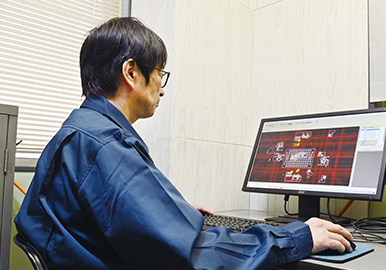

通过改变思路,将卧式加工中心用CAD/CAM调整后用于立式加工中心,其程序创建时间瞬间减少一半以上。
这是开发新加工方法的关键一环。

“MB-46VAE”实现了高精度加工和工序整合,并充分发挥卧式加工中心用 “ADMAC-Parts”的作用,生产效率提高了约20%。

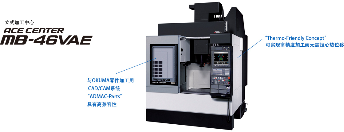

18年来,我们坚持使用“ADMAC-Parts”(OKUMA零件加工用CAD/CAM系统)创建程序。对我而言,为“MB-46VAE”创建配置旋转工作台的4轴加工程序非常困难。因此,当我向一直提供咨询服务的OKUMA数字解决方案课说明该情况后,他们建议“MB-V是立式加工中心,但可以修改卧式加工中心的“ADMAC-Parts”进行对应。”立即委托后,程序创建时间真的减少了一半以上。
“新加工方法”以MB-V和ADMAC-Parts的可靠性为前提
说到选择OKUMA机床的原因,例如当你问刀具制造商“是否可以对应这种加工?”时,会被问到“您使用哪种机床?”如果回答“使用OKUMA的MB-V”,对方会说“那就没问题”。OKUMA就是这么让人放心。
Thermo-Friendly Concept(长野地区)即使在寒冷的情况下,或者最近夏天越发炎热的情况下依然保持稳定,非常值得信赖。2018年发布了极大促进4轴加工的“简易4加工法”,该加工法的前提是“MB-V”的性能,无需担心热位移,始终保持高精度加工。同时,充分发挥加工零件用CAD/CAM的具有高完成度的“ADMAC-Parts”。毫不夸张地说,这是充分利用OKUMA的技术而诞生的新加工方法。

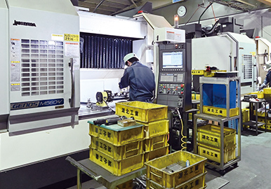

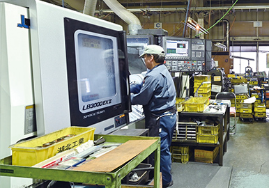

我们拥有NC车床、加工中心等多种OKUMA机床
